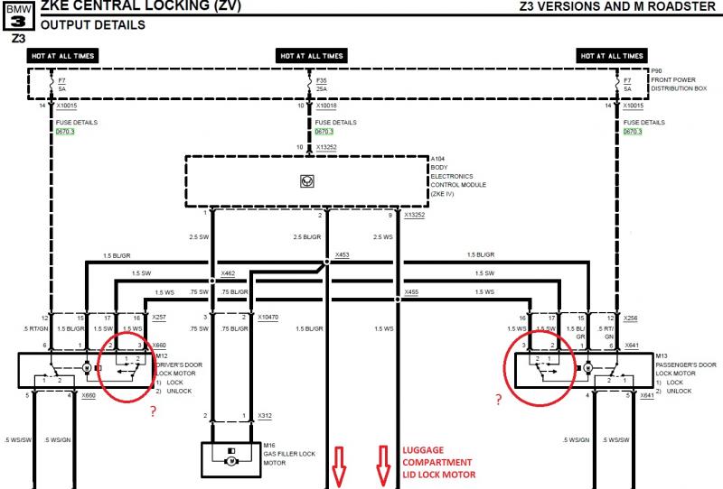

      Pari kysymystä z:n keskuslukituksen toiminnasta:
      1. Ohjaako ovien lukkojen moottorit myös ovien keskuslukituskytkimiä?
      2. Entä voisiko joku selittä miten keskuslukituksen lukkomoottoreita ohjataan ovissa, bensaluukussa ja takaluukussa? Sähkökaavion mukaan (katso liite) avausjännite tulee kaikkiin yhdestä johdosta(keskellä kuvaa, kytkimen X13252 liitin 2) mutta lukitusjännite jaetaan kahdesta johdosta(keskellä kuvaa, kytkimen X13252 liittimet 1 ja 9) niin, että bensaluukku ja takaluukku ovat eri piireissä. Ovien lukitusmoottoreihin menee kumpikin lukitusjohto ja moottorin sisällä on kytkin, joka yhdistää jomman kumman johdoista kerrallaan.(ympyröity kaaviossa) Mikä tuon kytkimen tarkoitus mahtaa olla?
        näyttäs siltä että noi kytkimet moottoreissa on ns ääriasentokytkimet, eli moottori pyörii niin pitkään jompaan kumpaan suuntaan kunnes kytkentä muuttuu 1->2 tai 2->1 auki tai kiinni. samalla saadaan kytkimiltä tieto onko lukko liikkunut ääriasentoon eli onko ovi lukossa vai auki. kuvassaha lukee 1 lock ja 2 unlock
          Eikö asentokytkimet ovat ne, jotka näkyvät siellä toisella puolella ja jotka ovat kytketty moottoriin katkoviivalla. Bemareissa on sitä paitsi kahta eri lukitustapaa, "lock" ja "central arrest"(="double lock" e30:ssä ja muissa aiemmissa malleissa). Moottoreissa on siis itse asiassa kolme eri asentoa eikä kaksi.

            Vastaanpa itse omaan kysymykseen. Ympyröity kytkin muuttaa asentoa kun lukko menee asennosta lock asentoon double lock. Moottorin toisella puolella oleva kytkin muuttaa asentonsa unlock ja lock välillä.
            Asentojen numerointi kaaviossa on siis oikeastaan harhaanjohtavia. Numeroiden pitäisi olla 1-2,3 ja 1,2-3.
