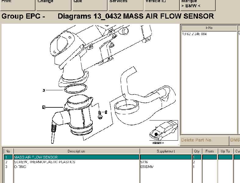

                    • Shadow-line
                      • 245
                      Kaikissa M51D25 (e34 ja e39) löytyy ilmamassamittari,joka tuosta kuvastakin selviää.Se mittaa ohi kulkevaa ilmamassaa siten, että "rautalankaa" kuumennetaan ja ohi virtaava ilma pyrkii jäähdyttämään lankaa-->vastus muuttuu.
                      Käsittääkseni uudemmissa dieseleissä, esim.525d ja 530d mittari muuttuu ilmämäärämittariksi, jonka toimintaperiaate lienee jokseenkin vastaava.
                      E39 tds koneen paras vääntö manuskan mukaan tulee 2200rpm(280Nm).
                      Heikohko(vrt. bensakone) alavääntö taitaa olla ominaisuus, tietty minkälaiseksi kukin sen nyt kuvittelee..
                      Mutta bensakoneen "kierrosherkkyyttä" tyhjäkäynnin tuntumussa tai heti sen jälkeen on turha odottaa.Mutta ahtimen tullessa mukaan tilanne muuttuu ja normaalisti yli 3000rpm dieseliä on turha käyttää.Ainakin omassa tds:ssä paras käytännön kierrosluku alue on 2000-2800.

                            [QUOTE=Shadow-line]Kaikissa M51D25 (e34 ja e39) löytyy ilmamassamittari,joka tuosta kuvastakin selviää.Se mittaa ohi kulkevaa ilmamassaa siten, että "rautalankaa" kuumennetaan ja ohi virtaava ilma pyrkii jäähdyttämään lankaa-->vastus muuttuu.
                            Käsittääkseni uudemmissa dieseleissä, esim.525d ja 530d mittari muuttuu ilmämäärämittariksi, jonka toimintaperiaate lienee jokseenkin vastaava. [\QUOTE]
                            Eipä ole e34:ssa ilmamassamittaria... Nyt tulee mutua: ilmamassamittari tuli uudemman m51 koneen myötä (aluimusarja muuttui muoviseen, öljynsuodatin muuttui alukansi > muovikansi) Tästä ei 100% varmuutta. IlmaMÄÄRÄmittari on läppätyyppinen mittari ja MASSA mittari on tuo mainitsemasi malli.
                            Uudemmissa autoissa on lähes poikkeuksetta ilmanmassamittari koska se ei aiheuta vastusta ilman kululle, kuten ilmamäärämittari.

                            • Shadow-line
                              • 245
                              [QUOTE=vexu524tdic]
                              Joo, totta puhut, e34 tossa koneessa ei taidakaan olla mittaria kuten aikaisemmin mainitsin...I am sorry!
                              Ja imusarja ja öljyns. kansi muuttui uudemmassa todellakin muoviseen.
