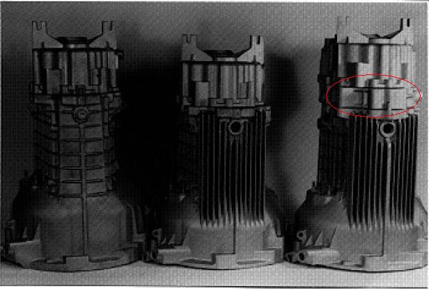

                  280:n eroittaa ulkoisesti parhaiten siitä että siinä on 44mm leveä "välikappale" niinkuin tuossa kuvassa: Ja jossain E31 850 Csi:n "jättigetragissa" oli muistaakseni 240 alkuinen numerosarja...

                    • M5 talviautona
                      • Jun 2005
                      • 242
                      • Kokkola
                      #25
                      samanlainen
                      Mulla on just tommonen samanlainen välikappale hässäkkä siinä lootassa.. Et kaippa se on 280 vaikka numerosarjassa 260... jotakin. Hyvinpä tuo on tuntunu kestävän ja on hiljanenkin vielä..
