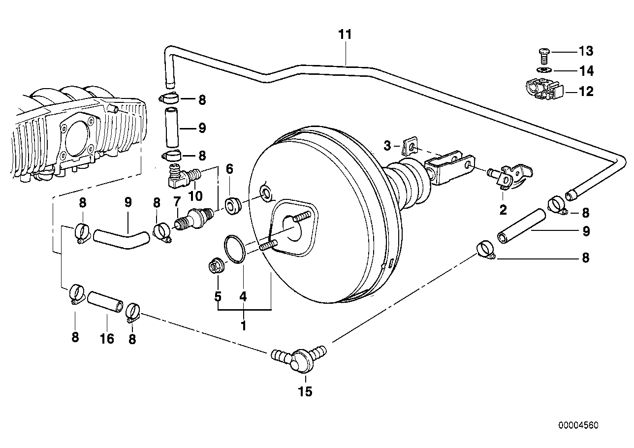

                Oletko ihan varma. e36:ssa se takaiskuventtiili on siinä tehostimeen tulevassa nipassa. Vai oletko jostain syystä ottanu sen pois ja korvannu jollain muulla.
                Osa numero 7: http://www.realoem.com/bmw/enUS/show...diagId=34_0477
                Originally posted by MuuZik View Post
                Vaparina ei löydy kyseisestä autosta minkäänlaista vastusvastaventtiiliä. Itsellä nyt paineet vähän häviksissä. On ahtanut jo ennen ja kaikki muut paikat käyty läpi, paitsi tuo tehostin.
                Vastaus tosiaan tuossa yllä. Tehostimessa pitäisi olla kiinni takaiskuventtiili. Jos se on edelleen paikallaan, ahtaessa ei tarvi tehdä muutoksia systeemiin.

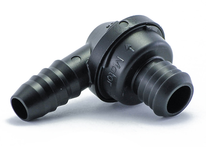

                          Tuskinpa Matuh:kaan sitä sieltä on poistanut ja keksinyt uudestaan miten letkun tehostajaan kytkee.
                          Bensa vehkeissä kun mennään kuitenkin paljon alipaine puolella niin toimii ahdetussakin ihan normaalisti kun on takaisku paikallaan.
                          Dieseleissä kun imusarjassa on melkein aina joko 0-paine tai ylipaine jonka vuoksi dieseleissä on erillinen alipaine pumppu.
                          Äh, juurikin näin. Tehtaan jäljiltä se on kyllä... Taitaa se takaisku olla vaan näkymättömissä niinku tuolla Pazin kuvassa olikin. Hyvä niin, vanhemmissa laitteissa oon takaisku näkyvissä? mikä on jo esteettisesti helvatan ruma ja ällöttävä
