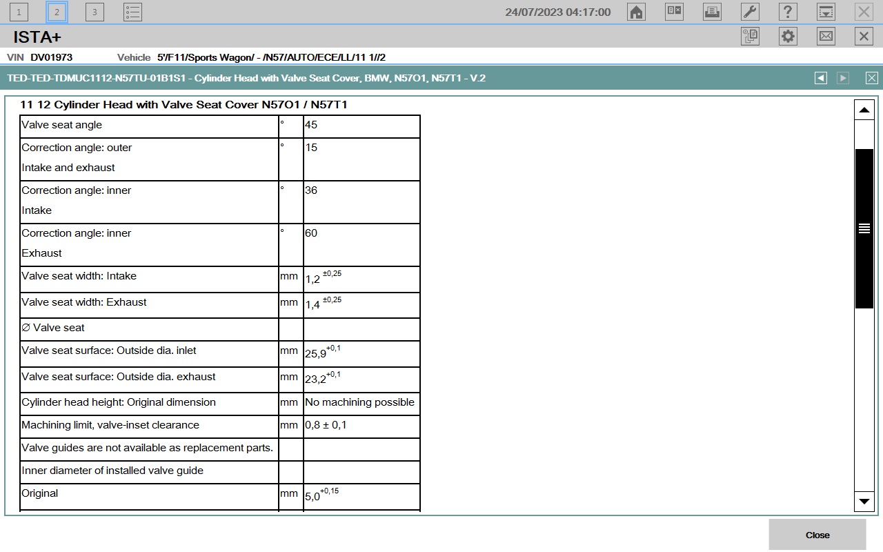

          Näytin heille vielä liitteen mukaista bmw:n korjaamokäsikirjasta tulostettua dokumenttia venttiilien kulmista ja kysyin onko venttiili-istukan kulmat koneistettu valmistajan ohjearvojen mukaisesti. Koneistaja sanoi että ei ole koneistettu sillä heillä on vakioterä käytössä jolla tekevät. "Valve seat angle" on kuulemma ainoa kulma millä on merkitystä ja muilla kulmilla ei ole mitään väliä oli vastaus.
          Mitä olette asiantuntijat mieltä? Onko homma mennyt ihan ok eli uskaltaako moottorin kasata vai onko homma mennyt pieleen ja koneistus pitää teettää uudelleen jossain muualla?

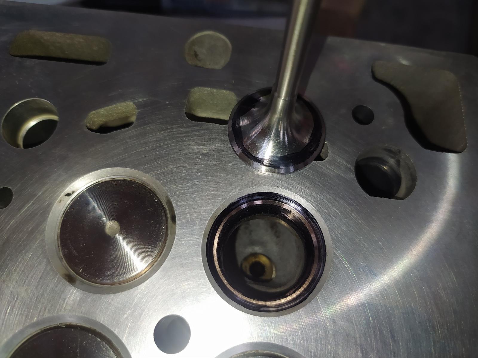

                  Otin muutaman venttiilin irti kannesta ja testasin värjätä venttiililautasen ja venttiili-istukan permanent tussilla ja pyöritin venttiiliä muutaman kierroksen istukkaa vasten. Kaavausväriä ei ollut käytössä mutta olettaisin tussin ajavan saman asian? Hiomatahnaa en käyttänyt. Kuvassa näkyy pitopinta. Onko teidän mielestä ok lopputulos?
                  Onko tällä nyt merkitystä kun koneistaja sanoi käyttäneensä jotain vakioterää jolla venttiili-istukan muut kulmat eivät tule samaan kulmaan mitä kyseisessä moottorissa alun perin on ollut?
                  Imu ja pakopuolen correction angle innerissa on aika iso ero kulmassa.
                  Valmistajan ilmoittamat arvot:
                  Correction angle inner intake 36 astetta
                  Correction angle inner exhaust 60 astetta
                  Uskaltaako tuon moottorin nyt laittaa kasaan tuollaisenaan vai pitäisikö vielä läpätä kaikki venttiilit ja tehdä sitten vuototesti bensiinillä uudestaan?
                    Minun silmään tuo näyttää siltä että terä on värissyt koneistaessa eikä ole viimeistelty läppäämällä. :think

                    • Juho_
                      • Jul 2016
                      • 1080
                      Terä värissyt, ei oo OK.. läppäämällä saattaa saada vielä kuntoon ilman et joutuu viemää koneistettavaks uudestaan mut koneistamon asiakaspalvelu jos toimii niin tuo menisi uusiks.
                      Pitopinta on 45° niin kunhan sitä ei muuta niin on OK.
                      Varmaa ajettu vaa 45° terällä tuo eli muut kulmat jää tekemättä , millä virtaukseen ym vaikutetaan vaan.
                      Aika moni tekee näin "huoltotyönä" vaikka pitopinta jää normaalia leveämmäks.
                      Luultavasti alkaa olemaan kulunut terä, tai liikaa teroiteltu = liian ohut niin on herkkä värisemään.
