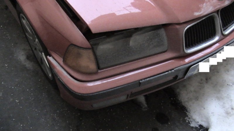

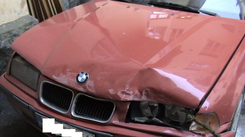

    Hei vaan kaikille!
    Lähti pahasti auto lauantaina käsistä ja törmäsin nokka edellä pysäköityyn autoon. Vauhtia oli ehkä sellaiset 50km/t. Osuin ford fiestan vasempaan takakulmaan ja sain tällaista jälkeä omaan autooni (BMW 318TI Compact -95).
    Ei oo kaskoo, että pitäis itse alkaa korjauttamaan tai myymään koko kärry pois. Te ootte näitä varmasti ennenkin nähneet ja kuulisin mielusti kommenttejanne, kannattaako korjata vai mitä tehdä? Pulassa olen kyllä tuon kärryn kanssa. Itselläni ei oo paikkaa jossa ruveta tuota korjaamaan.
    Pystyin ajamaan 200 metriä onnettumuuspaikalta. Nyt paikallaan kun käynnistää moottorin, kuuluu ikävää rahinaa. Liekkö tuuletin hankaamassa konepeltiin tai jotain.

    Toihan näyttää aika iisiltä hommalta. Konepelti, maski, vasemman puolen valot niinku varmaan itsekin näet , mutta jos esim. syyläri on ehjä konetilassa niin ei kyllä kallis pieti tule. Etkä sä tosta tollasena paljoo saa, osaava jannu yrittää vaan saada auton sulta halvalla jos kauppaan alat.

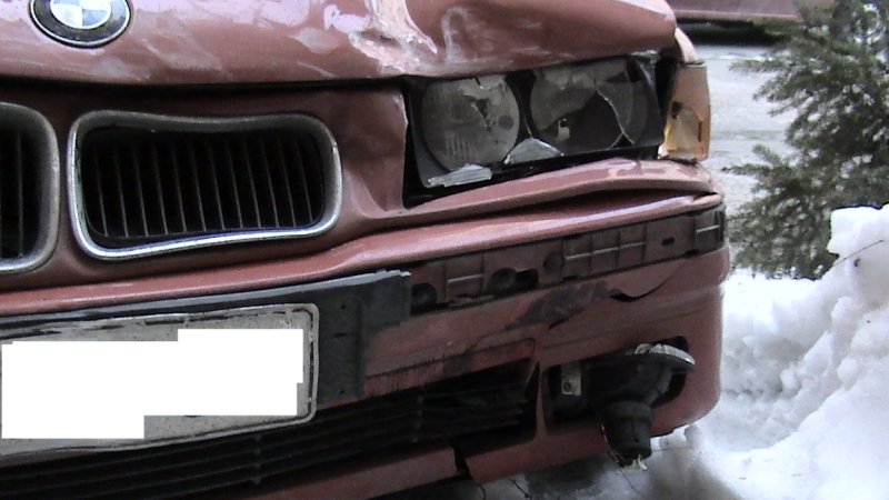

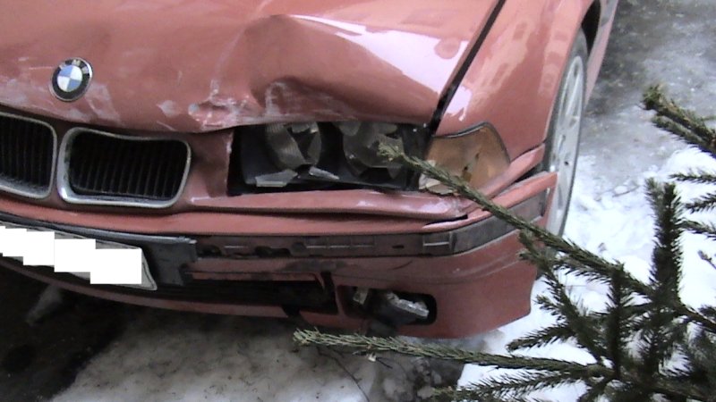

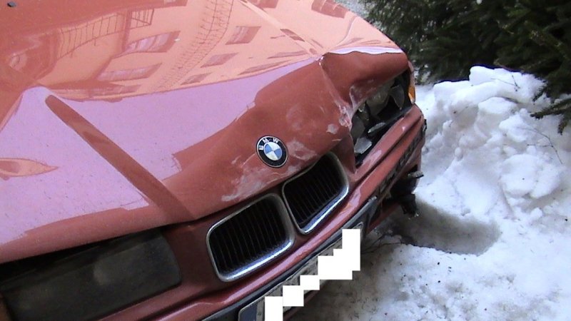

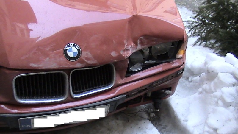

        Helpottaa olo hieman, kun tietää ettei ihan kaikkea ole menetetty. Tietty uusilla osilla saa ilmettä, mut voi olla monta pikku-vikaa nokan tukipalkeissa, johon mm. konepelti kiinnittyy. Lokasuojiin ei ole tullut vaurioita - ei ainakaan näkyviä. Tässä on pari lisäkuvaa niistä.
        Purkaamoita siis vaan koluamaan. Pitää kaivaa esiin mistä ne löytyvät täältä Helsingin seudulta. Onko teillä kokemusta, peltikorjaamoista tai pajoista josta saa hyvää ja edullista palvelua?

              Jep! Kyllähän sitä voisi vähän investoida tuningiin, kun pitää alkaa korjailemaan. Eihän se hinta ero oo alkuperäisen ja tunatun välillä. On tuo puskuri kyllä haljennut alhaalta, ettei siitä varmasti saa enää kalua.
              Mitäs tykkäätte konepellistä? Kannattako sitä ylipäätään lähteä oikomaan ja maalaamaan, vai hommata uusi jo romuttamolta tms?
