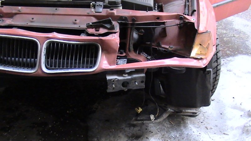

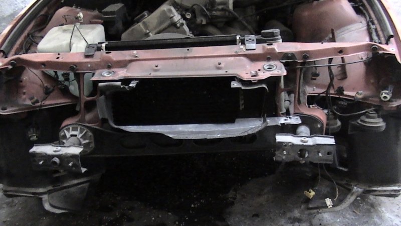

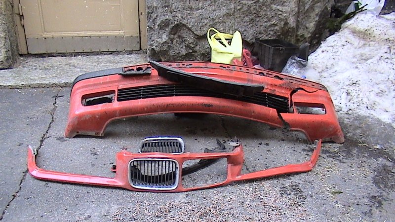

          No niin! Lauantaina otettiin itseämme niskasta kiinni ja riisuttiin rikkinäiset osat pois. Aikaa ei mennyt kuin 2 tuntia, kun oli osaava kaveri auttamassa. Tässä liitteenä kuvasaldoa, joka on varsin raisun näköistä. Ei ole bemari nätti jos ei ole kuorrutusta pinnalla...
          Olen arvioinut osien ja maalausten maksavan noin 1100 euroa. Tietty halvemmallakin selviäisi, jos ostas romikselta kaikki osat ja jaksaisi odotella juuri oikean värisiä osia ilmaantuvan markkinoille.
          Niin ja jos korjaillaan, niin voisihan sitä vähän tunata tässä samalla. Otan uuden M3-look puskurin ja kromiset angel eyes-valo/vilkkuyhdistelmän. Uusi M3-look puskuri löytyy 300 eurolla http://www.autio.net/osat/3-16-bmw.htm -sivustolta. Tietty se pitää maalata, mutta uskoisin sen hoituvan 200e urolla. Jos ostais romikselta käytetyn ja väärän värisen, niin pitäisi tehdä pohjatyöt ym. Hintaeroksi ei varmasti niin hirveesti tulisi.

            Näenkö väärin, vai onko vasen aisanpää vääntynyt hieman oikealle?
            • fastandfurious
              • 1731
              • Tampesteri
              #36
              Ei toi oikeakaan ihan suoralta näytä, mutta voi olla että kuvakin vääristelee...

                Eikö tuo palkki ole vääntynyt jossa syyläri on kiinni?

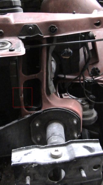

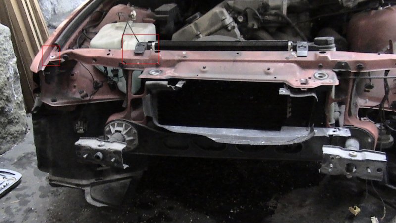

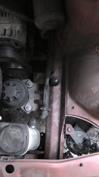

                  Tässä lisää kuvia ja kohdat jossa itse havaittiin vauriot. Kuvat varmasti vähän vääristää, kun ne on otettu aika läheltä ja vinosti. Auto oli lähellä seinää ja vähän alamäessä.
                  Merkkasin näihin kuviin vauriot.
                  Kuva 627 näyttää kohdan, joka on ottanut iskun pahimmi vastaan. Tuo on vähän vääntynyt vasemmalle. Kutsutaanko tuota osaa muuten "puskurin tukiraudaksi"?
                  Tuo on sitten aiheuttanut painetta kuvassa 622 esitettyyn palkkii, jossa on tuo syyläri kiinni. Tuulettimen vasen kiinnike on hieman irronnut, joten suojakupu makaa hieman itse syylärin päällä. Se on laitettu nippusiteillä toistaiseksi kiinni, että syyläri pääsee pyörimään esteettä.
                  Kuvassa 624 om vasen runkorauta. Tämä ei ole vääntynyt. Ei ainakaan näytä kuvissa tai silmämääräisesti olevan.
                  Eli tuo pusurin tukirauta pitää uusia tai takoa suoraksi. Rauta, jossa syyläri on kiinni pitää ehkä suoristaa. Noissa kuvissa ruuveja on höllennetty, ettei tuo pusurin tukirauta aiheuta painetta siihen. Kuvissa näyttää, että se olisi reunasta mutkalla, mutta se kuuluu asiaan. On molemmilta puolita samanlainen, eikä siinä ole ainakaan näkyviä väätymisen tai murtumisen jälkiä.

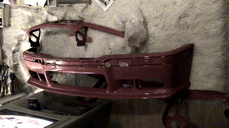

                          No niin. Nyt on projekti nytkähtänyt sitten eteenpäin. Ostin uudet ajovalot pari viikkoa sitten, mutta oston jälkeen huomasin, ettei niissä ollutkaan korkeudensäätimiä. Omaan autooni ne ovat pakolliset, kun käyttöönottopäivä on 15.11.1995. Sain onneksi valot myytyä eteenpäin parikymppiä tappiolla tosin.
                          Uudet käytetyt valot on nyt hommattu. Perus orggisvalot kylläkin. Ainakin sopivat kunnolla...
                          Osat (konepelti, maski, puskuri ja lukkopelti) on saapunut ja maalattu. Maalauksen sai kelpohintaan noin 320 eurolla, kun jaksaa viedä maalattavaksi kehä kolmosen ulkopuolelle.
                          Korjauksen kokonaiskulut laskevat näin 1050 euroon. Sisältää kuljetukset ja kaikki.
                          Liitteenä on kuva maalatusta puskurista.
                          Huomenna on sitten korjausilta. Yritän ottaa kuvia korjauksen etenemisestä ja jäljestä. Jos hyvin käy, niin kärry pitäisi sitten olla lauantaina ajokunnossa.
