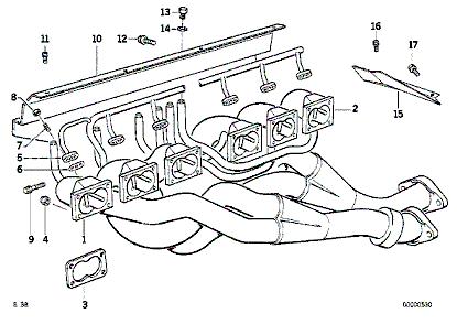

                  Tarina....
                  Auto E34 M5 3.6L.
                  Auto täristi tyhjäkäynnillä ja pätki niinku olisi ollut sytytysvika. Piti säätää tosi rikkaalle tyhjäkäynti että toimisi vähän paremmin..."laihalla" niin että pääsi päästöistä läpi, tärinä ym käynti oli sekasotkua.
                  Kuukausi sitten alkoi kovempi "naputus" kuin yleensä konehuoneesta niinku ois venttiilivika(pakoputki tarkastettiin)....
                  Kävin päästötestissä viime viikolla ja arvot sai säädettyä kuitenkin hyvin kohdalleen(sama huono tyhjäkäynti) paitsi LAMBDA arvo seilas 1.00-1.08 ei meinannu millään pysyä rajoissa(0.97-1.03) vaikka miten sääteli...heti "remonttireiska" sano et ylimääräistä ilmaa menee pakoputkeen jostakin.
                  Pakosarjan suojapelti pois ja näki heti altapäin että "putkihässäkkä" joka syöttää ilmaa pakosarjaan koneen ollessa kylmänä on hajalla....6 sylinterin kohdalta jakoputken ja laipan joka tulee kiinni pakosarjan alkuun, puuttui 5cm pätkä putkea ja 5 sylinterin kohdalla laipan ja putken liitos murtunu ja irvisti n.2-3mm verran. Äänet johtuivat siis, kun pakosarjoista pääsi kaasut suoraan konehuoneeseen...joka sylinteri sai siis avonaisten ja hajalla olevien putkien kautta ilmaa pakoputkeen, joka sekoitti myös lambda anturin toimintaa(ollu ilmeisesti jo kauan putket hajalla kun vertaa ääniä entiseen ja KORJATTUUN). Lisäksi ilmansyöttöputken takaiskuventtiili oli "helistin" eli sisäosat romuna ja syöpymäreikiä kyljissä, joista ilmaa myös pääsi vapaasti pakosarjaan. Letkuissa paskaa ja vettä täynnä, ihan tukossa pumpulta takaiskuventtiilille...sirraus ja vikinä kun pumppu päällä, auto kylmänä.
                  "KORJAUS". Kuvassa 5:lla merkitty ilmaputken laippa...kaikki 6kpl rälläkällä pois ja umpeen hitsaus...takaisin paikalleen.
                  ilmakompuran putket ja letkut puhtaaksi ja jättö paikalleen...puhaltaa ilmaa vaan pakosarjalle avonaisista reijistä. Ei vaikutusta päästöihin muuten kuin kylmänä(joku saastemääräys)...lämpimän ä ne arvotkin mitataan jolloin pumppu ei toiminnassa.
                  VAIKUTUS: auto ei räpätä, nakuta, rynkytä tai tee muutakaan "ylimääräistä", käynti niinku singerissä, tosi hiljainen ja tasainen käynti...päästöt ei vois paljo paremmin olla, lambdaki kohallaan. Ilmapumppu hiljeni kuin seinään, mutta toimii ja pumppaa ilmaa "harakoille" nyt.
                  Jos joskus niin nyt vois sanoa, niin tuo "remontti" oli parasta mitä tuohon autoon on koskaan tehnyt käynnin parantamiseksi. Tuntuu että kaikki entiset kokeilut ja etsinnät on ollu ihan turhia...tulipahan siinä sivussa kuitenkin pestyä ja tarkastettua suuttimet...kaasuläppien asentotunnistimen puhdistus..kaikki sytytysosat tarkastettu ym ym.
                  Eihän tämä vika kuitenkaan kaikilla ole, mutta autto PALJON mun autoon.
                  Ja lopuksi voi sanoa, että ajaminen muuttui paljon mukavammaksi.

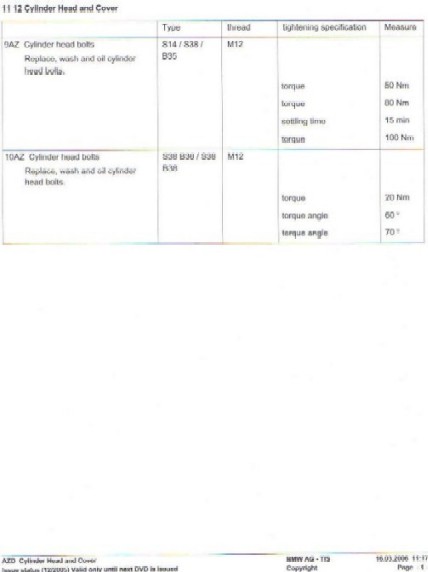

                      Eipä ollu ilmapumpun putkissa vikaa. onko normaalia että venttiilivälys kasvaa
                      noissa s38 koneissa moottorin lämmetessä? kylmä 0.30 kuuma 0.35mm ja tietääkö kukaan välikannen kiristysmomenttia voi olla että välikansi olis jääny löysälle kun ei mistään löytynyt kiristysarvoja, liitteenä kaikki mitä suni oy:stä sai irti koskien ÄMMÄN moottoria (eikö oo kumma?) sori kuvan huono laatu.
                      • Heguli 31
                        • 10233
                        • KVLA
                        Katsoppa löytyykö tuolta.Itse en jaksanut selailla:http://kotisivu.dnainternet.net/leka446/BMW/torq_01.pdf
