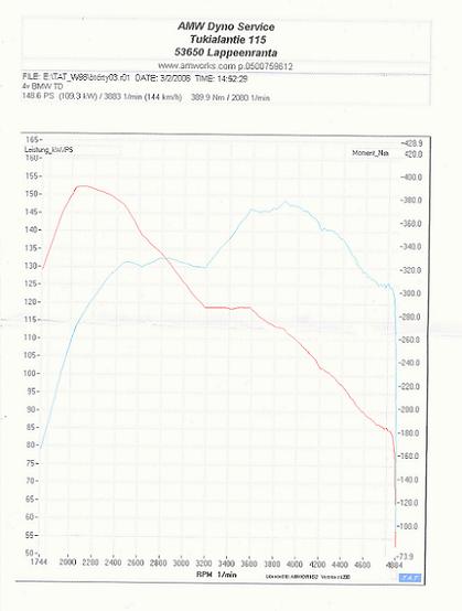

    Jep, noilla kierroksilla itsellä oli vakiona 134 kW ja vääntöä 402 Nm
    Parhaat numerot vakiona olivat:
    136kW @ 4180 rpm
    405 Nm @ 1950 rpm
    Mittauspenkkinä K-S Autosäätö/Karala
    edit: auto siis -00 530dA.
    Ohjelmoituna sama auto:
    167 kW @ 4300 rpm
    523 Nm @ 2550 rpm

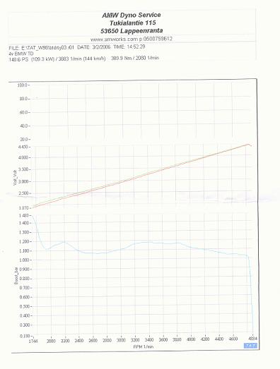

      Tuo ilmoittamani on siis moottoriteho, eikä takapyöräteho. Vedon jälkeen vaihde vapaalle, annetaan rullata.. ja kone laskee voimansiirron aiheuttaman tehohäviön..
      Mutta palataan taas astialle.. eli tehoja on hukassa ja rankanlaisesti. Voiko näin suuri tehohäviö johtua ilmamäärämittarista, jos on niin voiko imm:in vaihtaa itse vai tarvitseeko se jonkunlaisen ohjelmoinnin. Jos tarvitsee ohjelmoinnin niin voiko ohjelmoida muuallakin kuin bmw-merkkihuollossa?
      Tässä vielä kuvat dynokäppyröistä..
      ps. vasemmanpuolimmainen on teho+vääntö ja oikeanpuolimmainen kierrokset + ahtopaine

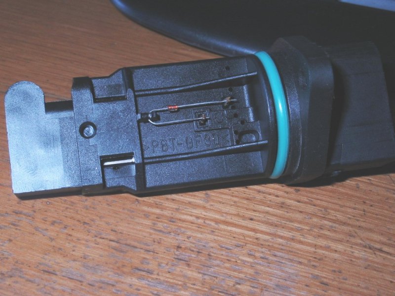

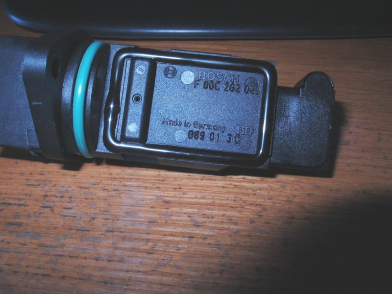

                        No en mä tota Volvon mittaria sen enempää mainosta Kunhan joskus päätin tehdä puoli-ilmaisen pikatestin voisiko syynä väsyneeseen kulkuun olla tuo maffi...
                        Mä ostin mittarin Tampereelta paikalliselta Volvo-edustajalta (Käyttöauto), kun sain täältä foorumilta vinkin että sellaisen pitäisi käydä kokolailla suoraan omaan kiesiin.
                        Osanumeroita tuolle mittarille:
                        Volvon pakkauslaatikko: 8670263 (Genuine part)
                        itse mittari (Bosch): 8670112, toinen numero 0280218108
                        Kuitissa on päiväys 22.06.2004 ja hinta 65€. Joku täällä kertoi jo aikaa sitten että hinta olisi tuosta noussut reippaasti...
                        Ja tuosta Volvon mittarista otin siis pelkän anturin - mittarin runko on ihan eri mallinen kuin 530d:ssä (e39).
                        Itsekin kävin noin viikko kiinnilaiton jälkeen teettämässä uuden maf:n ohjelmoinnin. Mitään eroa en tuolla ohjelmoinnilla huomannut, joku täällä taisikin kertoa että vain BMW:n nykyisin myymät - päivitetyt maf:t tarvitsevat tuon päivityksen...

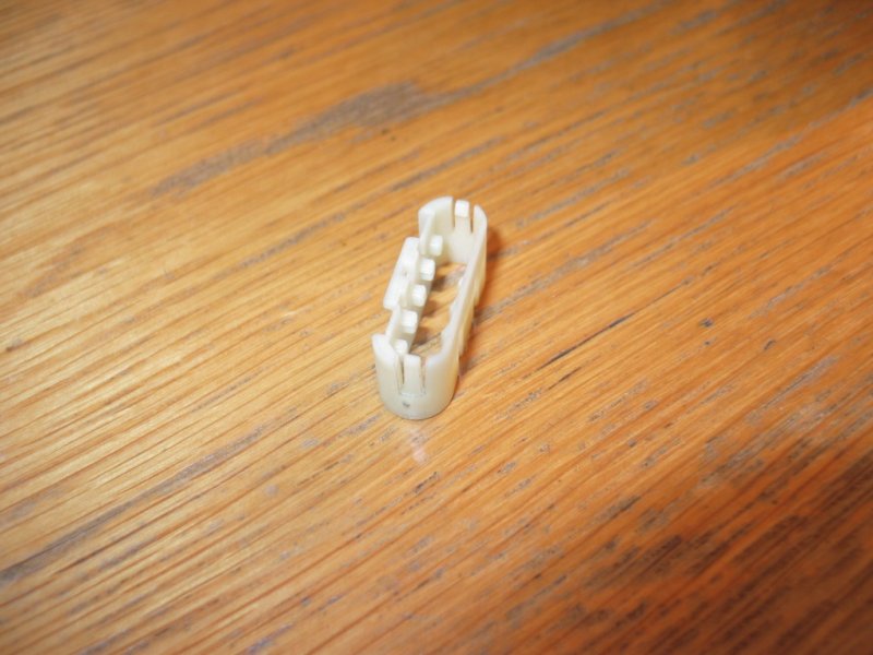

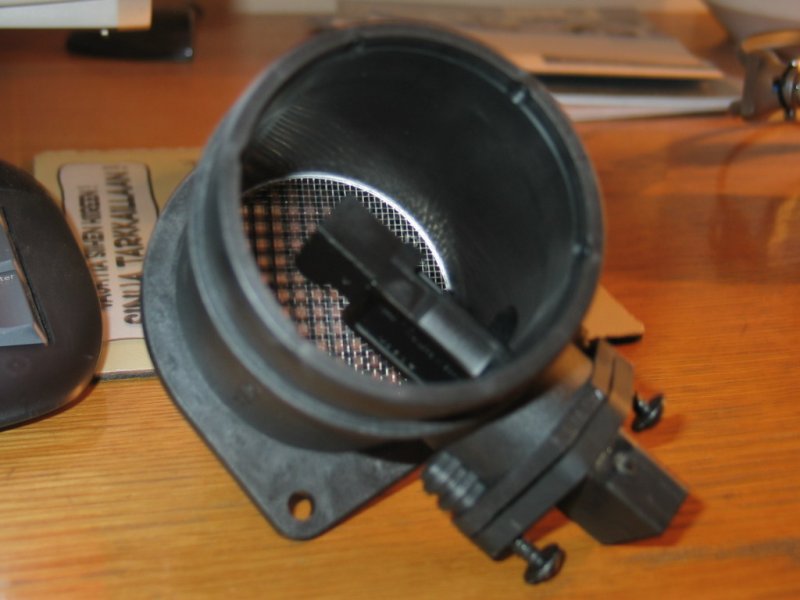

                            Joo oireet on tutut... Rekan ohitusta piti suunnitella kuin olis ajanut vanhalla laittamattomalla mersulla.
                            Anturi on kiinni rungossa ruuveilla, mitään ei tarvinnut kolvata. Anturiin tulevan piuhan liitintä piti modifioida ottamalla siitä pois sovituskappale. Kts kuvat...
                            e61 535d

                                no mites ton boschin mittarin kans?eli onnistuuko sen asennus heittämällä vai pitääkö jotain "sorvata"?
