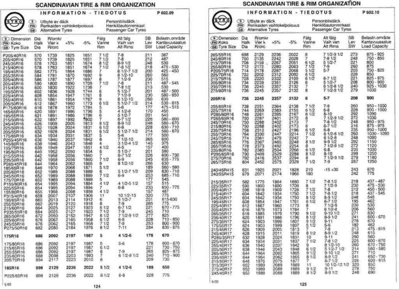

                Eikös silti gummi pidä kaarista riippumatta olla asennettuna vanteelle STRO-normien mukaan...
                  Pitää. Ja kyseinen kirja löytyy jokaiselta katsastuskonttorilta. Tuosta voi katsella laillisia yhdistelmiä -->
                    ...jos ei sitten löydy rengasvalmistajalta muita ehtoja, ne kun kumoavat STRO-normit
                        Ja riippuen vanne ja rengas valmistajasta on 0,5" toleranssi..
                        eli millainen sivu profiili on renkaassa ja millainen vanteen ulko "huuli on muodoltaan.. jotkut vanteet sellaiset että siitä ns renkaan vannesuojahuulesta ei oo vi#¤/kaa hyötyä.. laittosit minkä levysen renkaan hyvänsä.. nimen omaan matalaprofiilirenkaas.
                        se taulukko on SUOSITUSTAULUKKO ei mikään jumalan sana..
                        itse en ole suomen LAISTA vielä löytäny rengas ja vanne lakia... siis vielä?
                        se on täysin katsastusmiehestä kiinni kokeeko se 0,5" heiton ylitsepääsemättömäksi ongelmaksi.. esim 10x18" vantees 245/35 rengas..
                        suositustaulukos annetaan 10" vanteelle 255/35 rengas
                        245/35rengas on kokonaiset 3,5mm matalampi profiililtaan kuin 255/35. renkaan profiilinkorkeus kun vaikuttaa erittäin paljon siihen renkaan "sivupullistumaan" mikä taas vaikuttaa siihen miten rengas istuu vanteella. ja tämä 3,5mm ero ei voi muodostua ongelmaksi.
                        245/35 rengas on n.10mm kapeempi kuin 255/35 ja tämäkin ero kaventuu kun verrataan eri rengas valmistajia toisiinsa eri kokoisina.. on aivan erinäköistä "renkaan venyttämistä" kun 9x16" vanteille laitetaan 215/40 rengas tai kun 10x18 vanteelle laitetaan 245/35 rengas.
                        Ja vielä kerran se taulukko on suositustaulukko ei jumalansana! tietysti katsastusmies voi siihen ehdottomasti tukeutua jos ei muuta uskalla ja/tai on muuten mulkku.
