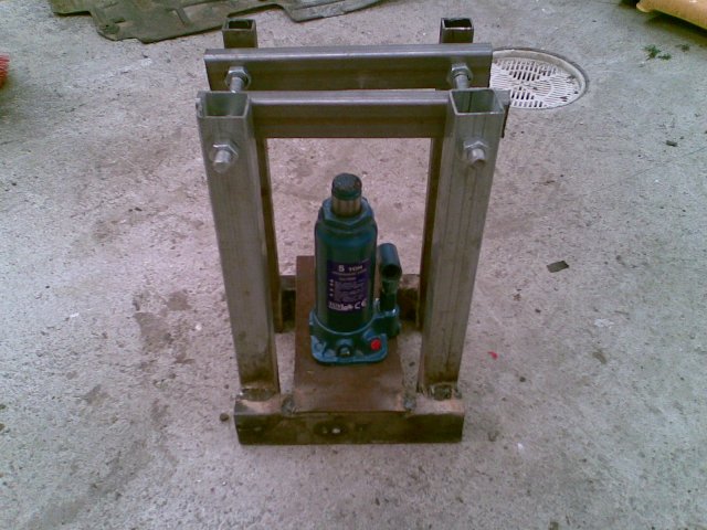

    Helat muuten on aika lujasti kiinni tuossa reaktiotangossa. Sain ne irti tekemällä "prässin" 9€ tunkista ja muutamasta rautapalkista.

      Otitko reaktiotangot kokonaan irti helojen vaihtamiseksi? Jos mahdollista, laitahan kuvaa / kaaviota tuosta "prässistä".

        Joo, koko tanko pöydälle. Sen verran ahdasta tuolla on ettei kannata edes yrittää paikallaan. Se alapallonivel oli myös tiukalla, mutta lähtee sellaisella pallonivelen irroitushärvelillä + vasaralla kohtuu nätisti irti. Laitan kuvan "prässistä" jahka ehdin...

              Tässäpä kuva "prässistä". Jos käytössä olisikin monttu/nosturi, voisi tuon ehkä saadakkin paikallaan vaihdettua, mutta ilman noita "pöydällä" homma on helpompaa... Lisäksi kannattaa muistaa laittaa tuo pusla oikein paikalle, eli puslan nuoli tangossa olevan merkin kohdalle ja molemmilta puolelta saman verran yli reiän eli keskelle tankoon nähden (minulla ylitystä tuli molemmille puolille 1,5cm).
