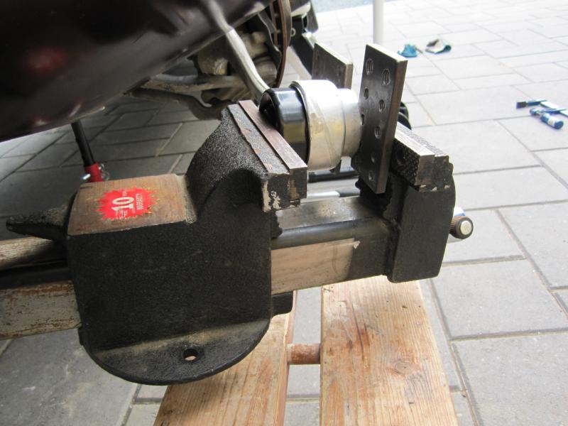

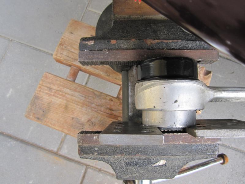

                          Ite porasin ja sahasin noi vanhat puslat pois ja laitoin uudet ruuvipenkki viritelmällä mikä tossa kuvassa on.Paikalleen laittaminen oli kyllä tolla systeemillä aika tuskallista koska hela menee helpolla vinoon ja muutenkin vastus on TODELLA luja kun helaa laittaa paikalleen suosittelen prässiä tai sit jotenkin jatkojalostaa tota ideaa=).Kun väänsin helaa paikalleen niin käytin isoa putkitonkia ruuvipenkin oma tappi ei kestänyt tota rääkkiä eli otin tapin pois ruuvipenkistä ja väänsin putkitongeilla siitä pyöreästä pätkästä mikä ruuvipenkkiin jäi.Sit toi yks kuva missä on toi öljynsuodatinavain niin sattuu just sopimaan helan päälle löytyy motonetistä hinta 5 euroa kestävyys on kyllä puoli ja vainaa jos sitäkään rehellisesti sanottuna.Suosittelen oikean kokoisia putkia niin homma luistaa aika paljon helpommin ja apuria.Aikaa meni mulla 2 iltaa kun ei asiasta paljon vinkkejä ollut.Ulosvetäjälläkin kokeilin hommaa beisan systems sivuilla oli kuvia hommasta mutta tuntu liian haastavalta.Hyvä puoli tossa on ettei tarvii niveltä ottaa toisesta päästä irti ollenkaan.
