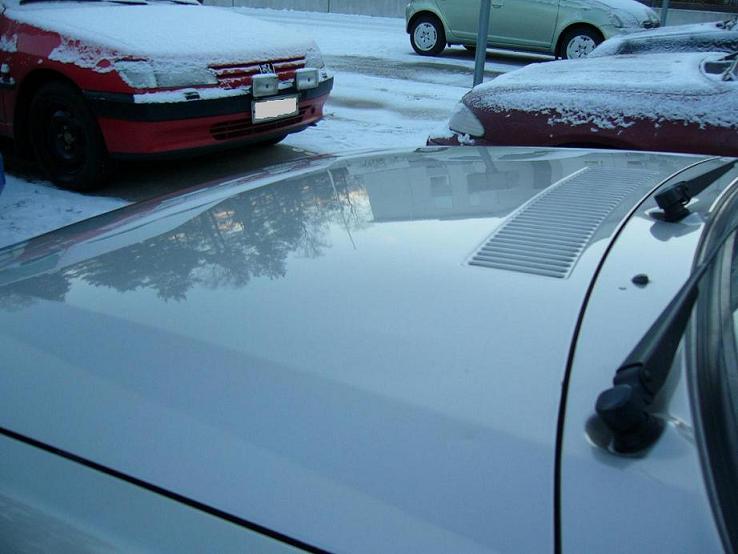

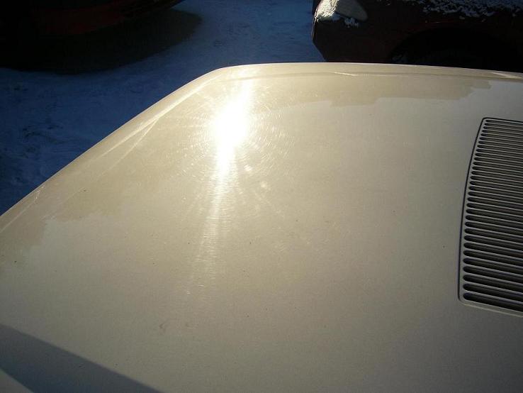

                No niin, tulipa lopulta testattua ja hienosti toimii. Ohessa kuvat ennen ja jälkeen. Eron huomaa näistäkin mutta livenä ero on vielä paljon suurempi. Tähän autoon en edes viitsinyt uhrata mitään kunnollisia aineita mutta silti lopputulos on kiitettävä. Pitää vielä ottaa huomioon että lähtökohtana oli 20 vuotta vanha auto josta ei ole pidetty enää pitkään aikaan kunnolla huolta. Maalipinta oli pahasti hapettunut, pinttynyt ja täynnä lumiharjan tms. naarmuja.
                Työvälineenä oli siis Porter Cable epäkeskokone, lake countryn oranssi hybridilaikka ja valkoinen kiillotuslaikka. Tässä autossa olisi ehdottomasti pitänyt käyttää keltaista leikkaavaa laikkaa mutta kävihän se näinkin. Aineina käytin Zainon ZPC:tä ja loppukiilloitukseen oli jossain paketissa aiemmin tullut Mothersin näytepullo jotain cleanerin ja carnauban yhdistelmää. Putsasin pinnan myös Motherin clay barilla. Paremman ja kestävämmän loppukiillon saa siis aivan varmasti paremmilla aineilla vaikka onhan tuo nytkin jotain Auto Glym tasoa. En vain viitsinyt tähän tapaukseen uhrata kun nämäkin vehkeet maksavat enemmän kuin koko auto .
                Työn edetessä tein ihan mielenkiinnosta mittauksia elektronisella maalipinnan paksuusmittarilla. Tarkoituksena oli seurata paljonko maalipinta ohenee. Oheneminen oli niin vähäistä että kymmenestä kohdasta otettujen mittaustulosten keskiarvo oli käytännössä sama ennen ja jälkeen myllytyksen. Tämä mittari mittaa 0,1µm tarkkuudella joten voitaneen sanoa että kyseinen menetelmä on täysin turvallinen maalipinnalle ja uuden auton pinta kestää kymmeniä ellei satoja myllytyksiä. Eli jos pinnan käy läpi kerran-oari vuodessa niin maalipinnan yleinen kestoikä tulee vastaan ennemmin kuin pinta kuluu puhki. Pyörivällä laikalla olevat koneet ovatkin sitten kokonaan toinen juttu...

                    Kiiltää joo mutta tärkeintä on että kaikki ekassa kuvassa näkyvät naarmut/pyörrejäljet ovat poissa ja pinta on täysin virheetön. Seuraavaksi sitten oma E90 lintta työn alle kunhan tässä ehtii.
