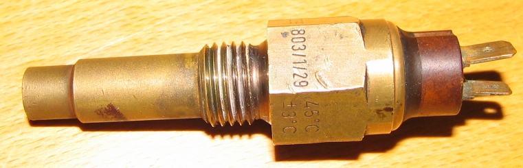

    Olisi pieni kysymys koskien 316 -86 jäähdytysveden lämpöanturista.
    Ensinnäkin autossa on lämpenemisongelma jota oon yrittäny korjata. Mutta sen korjaaminen on hankalaa kun lämpömittari ei toimi.
    Otin anturin irti ja testasin sitä kattilassa. Mitään ei tapahdu ennenkuin vesi lähenee kiehumispistettä eli 100 astetta. Sitten se toimii jotenkuten ja kun vesi hieman siitä jäähtyy anturi lakkaa taas toimimasta.
    Lähen siis siitä että anturi pitää vaihtaa.
    Ongelmaksi sitten tuleekin mistä anturin saa. Nimittäin tämä on mallia "kaksi liitintä" (kts. kuvaa) jota ei löydy muualta kuin bmw:n euroopan varastosta 2 viikon toimitusajalla ja 52 euroa. Kun taas tavallisen yks-napasen saisi motonetistä kympillä.
    Kysymys kuuluu että onko mahdollista muuttaa kytkentää niin että mittarin saisi toimimaan tuolla halvemmalla anturilla? 2-napanenhan toimii kuten vastus, piuhat menevät oletettavasti (en ole löytänyt oikeaa kytkntäkaaviota) takaisin mittarille. Yksi napanen kai on myös vastus, mutta toinen "napa" on runkomaa.
    Ideoita?

    Ettei tuo sattuis olemaan sähköflektin kytkin...? Kyljessä olevien tekstien perusteella vois sellaista päätellä.

      Ei siinä ole sähköflektiä vaan viskolla toimiva flekti.
      Tekstit mitä anturissa on:
      VDO Made in germany
      2 89
      803/1/29
      45 oC +-3 oC
      120 oC 6-24 V

        E34:ssä on samalla lailla lämpömittarille kaksi erimallista lämpö-anturia. Tuo liitinosa näyttäisi olevan erilainen kuin e34:n vastaavissa, mutta sillä tuskin on merkitystä. En ole koskaan mitannut, miten vastusarvo muuttuu lämpötilan muuttuessa, mutta e34:ssa ovat arvot täysin erilaiset. Tämän vaan huomasin, kun vaihdoin mittariston: uudessa mittarissa näytti lämpömittari kylmällä koneella käyntilämmintä ja lämmetessään rupesi tulemaan ylilämpöherjaa. Tässä tapauksessa oli kiinni 1- napainen versio.
        Kun laittoi kiinni 2- napaisen anturin, niin ongelma oli se, missä sen maadotaisi. Mulla ei ollut moottorin johtosarjalta eteenpäin mittaristolle tuosta piuhaa lainkaan, joten maadotin sen rungossa olevan pyöreässä pistokkeessa. Eli siis siinä, missä moottorin johtosarja vaihtuu rungon vastaavaan. Lämpömittari lähti toimimaan.
        Luulisi noita antureita löytyvän helpomminkin. Bosch Car Service tai sitten ihan pienet varaosaliikkeet. Hyvällä tuurilla voi saada anturin kokeiltavaksi.

                      se anturi pitää olla kaksinapainen koska toinen liitin ohjaa kiertovesipumppua.tai onhan ne jotkut ottanu sen kiertovesipumpun pois sieltä välistä ja tarvikeanturi vaan mittarille.

                          Tutkin kytkiksiä ja mittailin sitä anturia vielä - huomasin että toinen piuhoista menee suoraan huoltoliittimelle. Kumpikaan liittimistä ei mene maihin, joten anturin on pakko maadottua rungon kautta. Toisinsanoen veikkaan että tähän kelpaa myös tavallinen yksinapainen anturi, vaikkakin huoltoliitintä ei sitten enää käytetä - who cares
