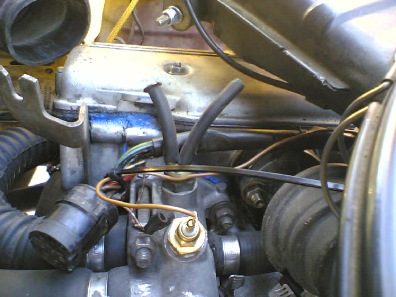

    jatketaan vielä jauhamista, laitoin tänään oman alipaineläpän toiseen asentoon, sekin ollut jumissa.. sitten mietin että mikä tässä pitäisi olla kiinni (vai pitäisikö mitään?)
    Ensimmäinenhän on lämpöanturi..
    Niin ja jos joku haluaa myydä minulle tuollaisen oikeanmallisen letkun (vasemmalla kaksi letkua näkyy, se ylempi "haitarimalli") niin sellaisen ostan.

      Häviääkö teiltä nestettä järjestelmästä? Itsellä vaivasi kanssa aikoinaan lämpöongelmat ja syyksi paljastu se että oli kiertovesi pumppu otettu pois (se on tulipellissä heti kannesta lähvetän vesiletkun jälkeen) ja yksi vesiletku vuosi vain silloin kun moottori oli lämmin, sumuttu vielä erittäin pientä sumua niin että oli vaikea nähdä. Tästä siis tuli järjestelmään ilmaa ja samalla hävisi nesteitä. Loppujenlopuksi vaihdoin myös vesipumpun jonka laakerit alkoi olemaan aika huonossa kunnossa (ajettu silloin ~260tkm).
      Myöskään lämpömittari ei aina toiminut, syynä hajalla oleva mittari. Vaihdoin toisesta mittaristosta lämpömittarin ja johan lähti toimimaan. Tosin sitä ennen olin jo vaihtanu kaikki 3 anturia.

        Originally posted by 325E
        Kuten yllä mainitaan...anturissa on kaksi toimintoa perinteinen lämpömittarin toiminta jossa virta tulee mittarilta ja maadoitus tapahtuu anturin kautta maihin eli bimetallivastus säätelee sitä lämpötilan mukaan.
        Toinen anturin navoista on kiertovesi pumpun herätin virran maadoitus, eli kiertovesi pumppu lähtee päälle vasta
        kun moottori saavuttaa tietyn lämpötilan joka tarkoittaa
        kun moottori on riittävän kuuma silloin vasta helpotetaan
        lämmitys laitteelle menevää vesimäärää eli on turha ajaa
        kylmää nestettä lammityslaitteen kennolle.
        Kokemuksesta voin sanoa, älä kuitenkaan jätä kiertovesipumppua pois toinnoista se lisää vaan käytännössä matkustamon lämpötilaa, itse kyllä hankkisin kaksi napaisen anturin jotta kiertovesi pumpun toiminta olisi oikein toimivaa.
        Terveisin 325E
        kyllä mulla näyttäis ihan alkuperäiseltä viritykseltä tuo anturi ja johdot... 2 napainen anturi ja molemmista navoissa lähtee johdot. ainakin mulla lähtee se kiertovesipumppu kylmälläkin koneella pyörimään heti...
