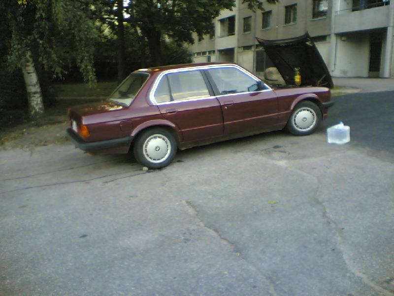

    näin mä ilmasin ja toimi ainakin hetken;
    1. Auto kallelleen mäkeen (kivet renkaitten takana ku ei käsijarru pidä )

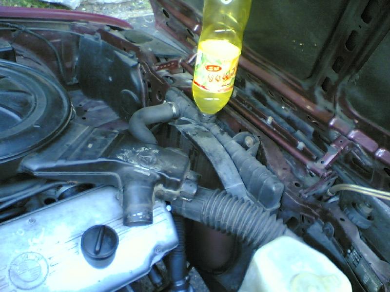

    2. Lidlin puteli istuu nätisti & tiiviisti syyläriin ilman mitään turhia teippejä..

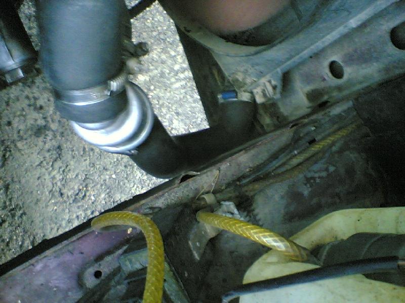

    3. Ja alavesiletkua puristellen niin ilmakuplia saadaan tuonne limupulloon

    Ja jos jollain on vielä jotain parannettavaa tuohon ilmaustapaan niin kertokaa ihmeessä..
      joo ja pitää lämppärin säätö hanikan lämmin asennossa kun ilmaa... tota mikä toi pullo on tossa syylärissä... en tajuu... mä oon aina ilmannu vaan tasaisella alustalla, syylärin korkki tietysti auki, antanut vähän reilummin kierroksia välissä ja kaatanut lisää nestettä sitä mukaa kun syylärin pinta laskee eikä mitään ongelmia ole tullut...
        tää pullojuttu on löydetty searchilla aikoinaan ja hyvin toimii.. ei tartte kato lirutella nesteitä kokoaikaa ku pullo syöttää sieltä sitämukaa..
