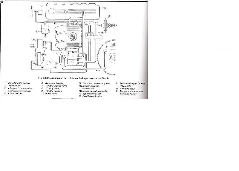

                            Ei siellä mitään alipainepumppua ole. Se vasemmanpuoleinen möykky jossa on kaksi lähtöä, on yksinkertainen "hidastin/vaimennin" joka hidastaa alipaineen vaikutusta toisessa sisään menevästä letkussa. Näitä on ollut näissä kyseisissä koneissa paria erilaista, tuota sekä toinen bensansuodattimen mallinen pötkylä. Englanninkielinen nimi on "dampfer" tms. Kirja sanoo näin: "This valve dampens the vacuum shut-off point". Se testataan alipainepumpun avulla. Ulkoreunassa oleva lähtö avautuu 670mbar:n paineessa ja sulkeutuu 615mbar:n paineessa. Säätöruuvista säädetään oikeat avautumis/sulkeutumispaineet jos on tarvetta.
                            Nämä kuuluvat l-jetronicin ruiskuun. Niitä ei löydy boschin tekemistä ruiskujen toimintaa selostavista kirjoista (olen etsinyt) vaan ne ovat bmw:n omia lisäyksiä.
                            Katso letkujen paikat tuon kuvan vasemmasta osiosta
                            Tuossa kuva:
                            http://www.realoem.com/bmw/showparts...30&hg=11&fg=45
                            Sit se toinen, mihin menee pistokeliitin, sen nimi on "ignition vacuum control solenoid valve (käytetty ainakin 520i-malleissa). "The solenoid valve is energized when the inlet manifold temperature is in excess of 17C. When the valve is open the vacuum to the distributor is vented to atmosphere"
                            Mutikan testausohjeiden perusteella sen alipaineletku olisi jotenkin kytköksissä virranjakajan letkuihin. Itse en osaa sanoa miten tämä tulisi koska en ole löytänyt siitä kaaviota. Omassa autossani se on nimittäin vedetty suoraan imusarjasta joka vaikuttaa virheelliseltä. Sehän nimittäin imee sieltä ilmaa kaasuläpän ohi!
                            Tuota ei pidä sekoittaa korkean paikan ajoon-vaativaan ns. barometric correction module tms-boksiin koska se on vielä eri!
                            EDITTIÄ:
                            Kappas, löytyihän tähän vastausta: eli kirjan mukaan siitä sähkömutikasta menee letku imusarjan päähän, suoraan venttiilikopan päälle. Siellähän se oli omassakin, eli se on kunnossa. Tämän laitteen toiminnan voi testata myös näin, että ottaa sille menevän letkun irti auton käydessä jolloin CO-arvon pitää nousta noin 2,5%.
                            EDIT2:
                            Tämän parempaa kuvaa letkujen menosta ei olekaan
                            Hauskasti sama kirja kertoo noista kahdella eri nimellä, eli toi pyöreä on "2/3 valve" tai "coasting shut-off valve" ja sähköpistokkeella oleva "ignition vacuum control solenoid valve" tai "partial throttle switch". Suurinpiirteinhän nuo ovat samoja.
