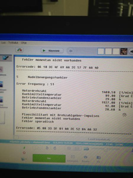

            Mitähän mahtaa tämä raportti kertoa? Eli autm.laatikosta tuli tällänen vikakoodi:

              Varmistetaan nyt vielä täältäkin, mitä mahtaa tämä vikakoodi tarkoittaa?
              • Hastra
