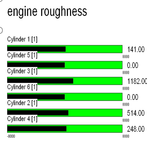

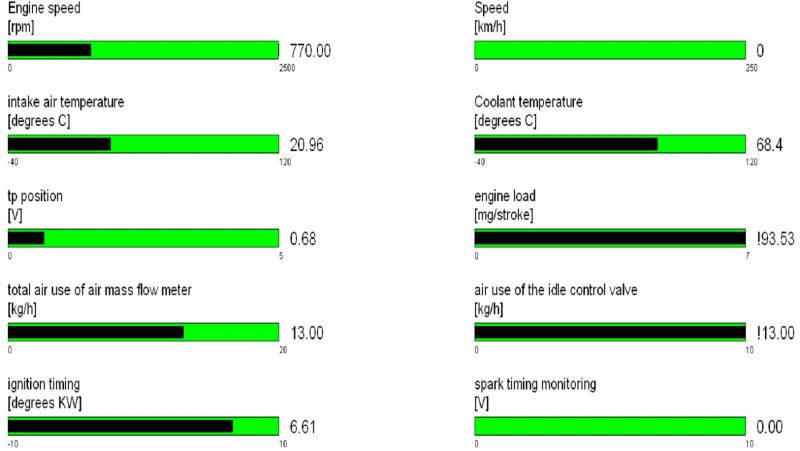

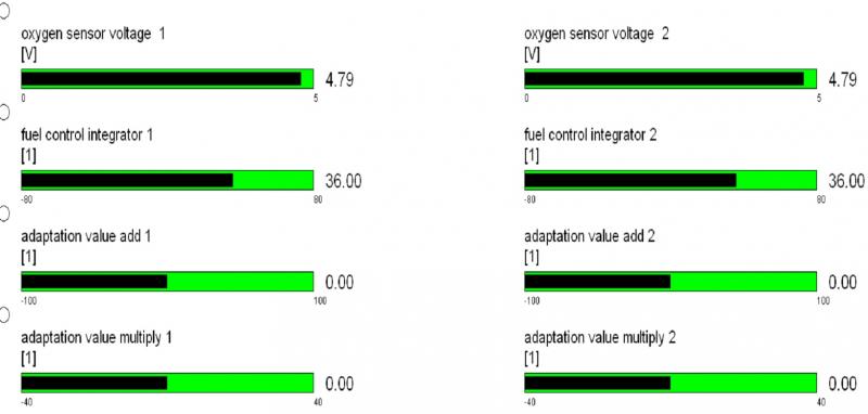

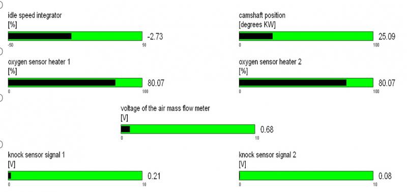

                        No mihin suuntaan korjausarvot näyttää nyt? Säätörajathan ei riitä joten todennäköisesti imuvuotoa ainakin.
                        Vanos voi olla jumissa joko kuolleen nokan anturin johdosta tai mekaanisesti.
                        Mitä näyttää nokan asennoksi käynnissä ja muuttuuko mihinkään jos kaasuttelee?
                        Eli nyt on katottu nuo. Korjausarvot tuli nollattua ja viimeiset 100km reipasta ajoa, näyttävät nollaa add+multiply. Imuvuotoa on etitty kaikista mahdollisista kohdista, ei löytynyt, ja se mikä löytyi korjattiin.
                        Nokan asento (paikallaan) käynnissä ollessa näyttää sen 25astetta, ja kaasua kun antaa niin nousee korkein taisi olla 26.37. Eli likkuu yhden asteen jos sitäkään. Vaihtokunnossa?
