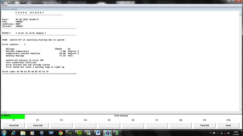

                            Mitähän mahtaa tarkoittaa tämmönen koodin pätkä webastolta?? :think
                            weba oli lukossa ja poistin lukituksen nii tämmöstä vaan antaa, sekunnin yrittää päälle ja sammuu...
