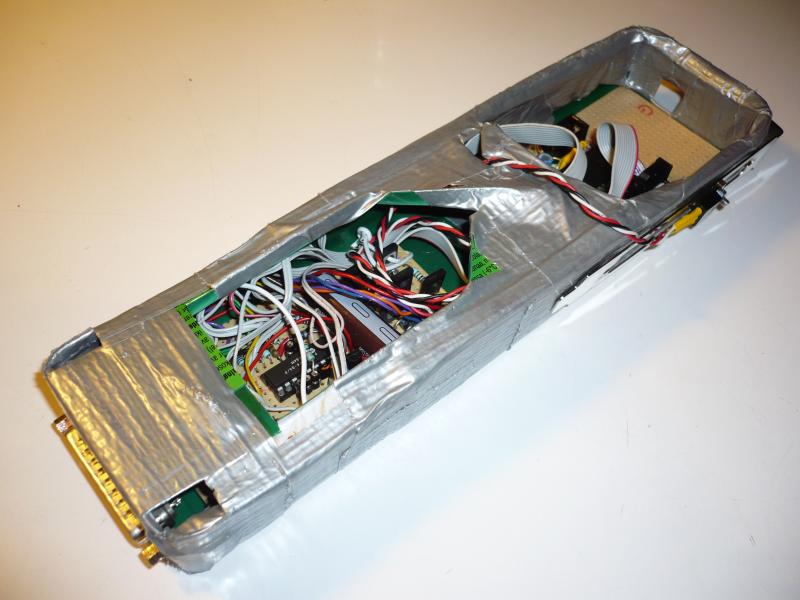

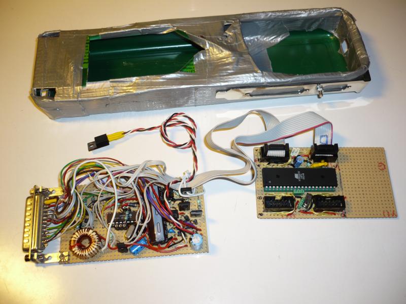

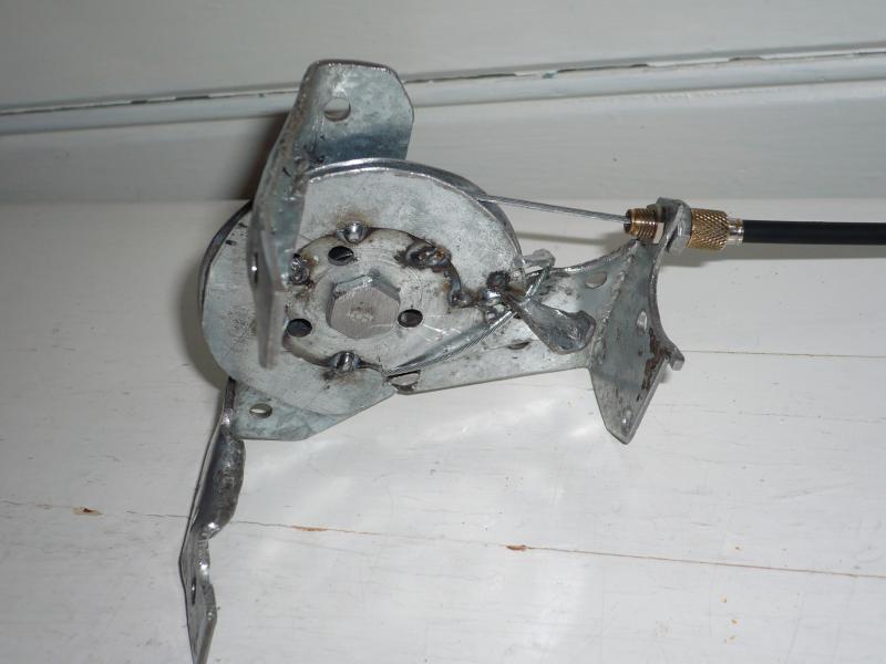

    Tein vakionopeussäätimen autoon. Vakkari on ollut muutaman kuukauden jo autossa kiinni ja hyvin on toiminut. Useimmiten säätimen ohjausyksikkö ostetaan jostain valmiina, mutta tein sen itse. Kuvassa näkyy koko ohjausyksikön tarvitsema elektroniikka.

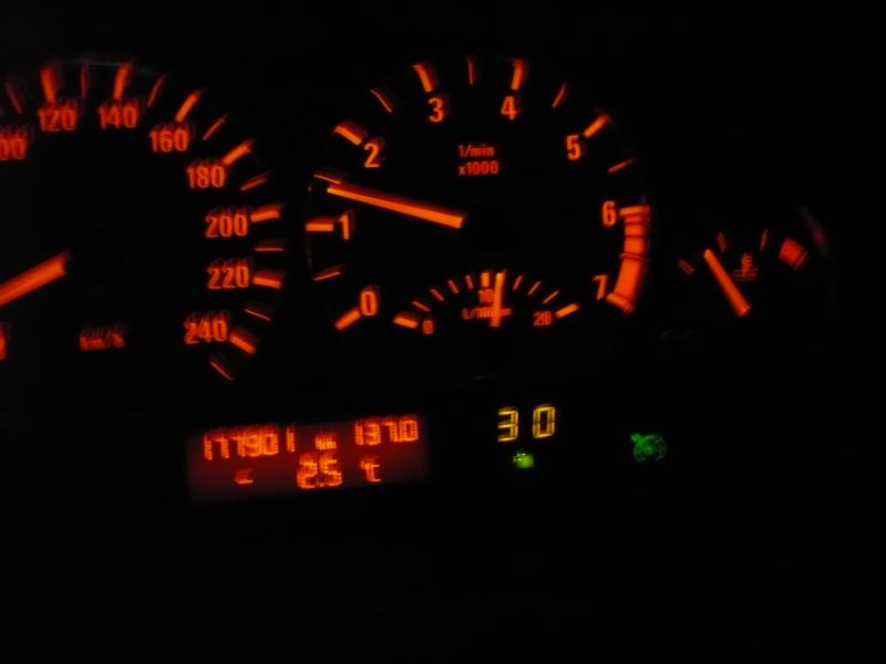

    Toiminnallisuus vastaa vähintään alkuperäistä cruisea. Lisäksi nähdään todellinen nopeus (kuvassa keltaisella 30km), kierrokset (kuvassa 1021rpm) ja asetusarvot digitaalisena. On myös mahdollista yhdellä napinpainalluksella lisätä/vähentää nopeutta 10 km/h. Cruise osuus toimii hyvin ja on mukava ajaa! Tyhjäkäynnin nosto parkkeeratessa ja liikkeelle lähdettäessä on myös mukana. Koska ohjausyksikkö on tehty itse, niin siihen on mahdollista tehdä kaikkia lisäominaisuuksia ja saada nopeuden muutokset toimimaan halutulla tavalla. Koko suunnittelun ajan on otettu huomioon turvallisuus, siten ettei laite vikaantuessaankaan pääse vaarantamaan ajoa.
    Auton kaasuläppää ohjataan bemarin alkuperäisellä sähkömoottorilla, joka löytyi romuttamosta. Tosin auton kaasuläppään oli vaikea saada lisävaijeria kiinni, joten sitä varten piti tehdä sovitus (kuvassa). Cruisea ohjataan bemarin ratin alkuperäisillä nappuloilla.
    Sitten piti tehdä vielä sähköjohtojen (liitin kuvassa) veto autoon, että ohjausyksikkölle saatiin nopeus, kierrokset, kaikkien polkimien asento ja kaasuläpän asento. Samoin johdot piti vetää sähkömoottorille, numeronäyttölle ja mittariston alkuperäiselle Cruisen merkkivalolle.
    Kaiken kaikkiaan tämä on ollut paljon työläämpi projekti kuin osasin kuvitella (johdotusta, selvittelyä, softaa, elektroniikkaa, säätötekniikkaa, kotelointia, mekaniikkaa, käytettävyyttä, turvallisuutta, varmuutta), mutta en viitsinyt jättää kesken.

                        Olisiko autoon kuitenkin saanut cruisen vain napit ja johtosarjan laittamalla vai olisiko tuo säätömoottori yms. pitänyt lisätä? Jos edellisen mukaan, niin ei voi kuin ihmetellä (ja nostaa hattua) kuinka olet viitsinyt tuollaisen määrän tehdä työtä
                        Tuossa ei kuitenkaan taida olla muisteja? Minä ainakin kaipaisin vielä muutamaa muistipaikkaa yleisimmille nopeuksille.
                        Joo, ja kai nyt lisäät siihen vielä etäisyyden tunnistimen, automaattisen jarrutuksen, ehkäpä kaistavahdin ja jotain pientä...
                        Noiden piirilevyjen rakenteen kestävyys kyllä epäilyttää autokäytössä jossa lämmönvaihtelu, kosteus ja tärinä ovat ongelmia.

                          Tulokseen nähden ei työmäärä kuitenkaan ollut aivan kohtuuton. Muuten en olisi tehnyt. Kotelointikin sujui muutamassa minutissa pariin tyhjään pähkinäjäätelö rasiaan (kuvassa). Itseasiassa toi on aika hyvä kotelo. Se suojaa tärinältä, toimii eristeenä ja teipin alla on rauta vahvisteet. Koekytkentälevy lepää hyvin rasiassa ja kestää pitkään. Itse koekytkentälevyllä ei ole lämpeneviä osia.
                          Olisi ollut helppoa, jos tähän olisi saanut vakkarin vain rattiin napit lisäämällä. Aika moni uusi auto on sähköisellä kaasupolkimella, jossa on siten jo valmiina moottorin ohjauselektroniikassa vakionopeussäädin. Tosin usein ne myydään riisuttuna mopomallina, joloin cruisen nappulat on jätetty pois. Tähän autoon olisi jokatapauksessa pitänyt asentaan erikseen kaikki vakionopeussäätimen tarvitsemat osat.

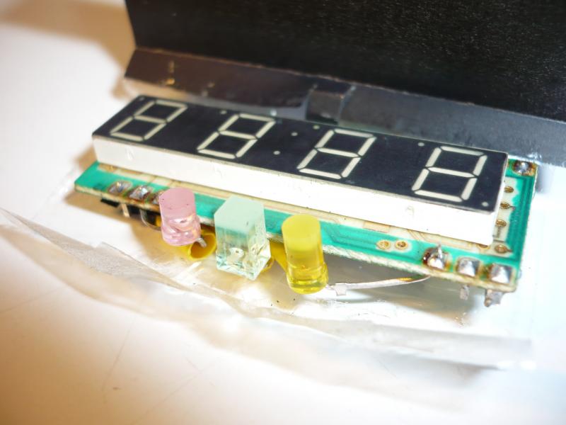

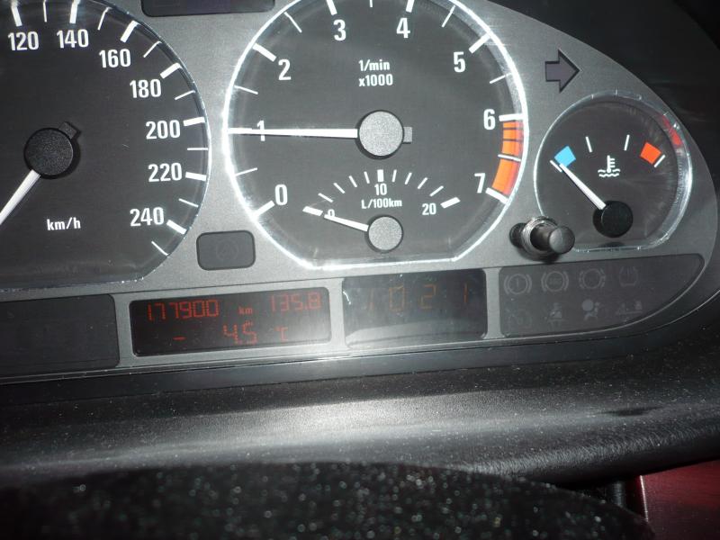

                          Sitä voi ihmetellä, että onnistuin alkuperäiseen mittaristoon lisäämään ylimääräisen näytön (kuvassa). Mittaristosta löytyi juuri näytön kokoinen tyhjä kohta.
                          Nyt on kiva, kun näkee saman lukeman digitaalisena sekä omasta mittarista että tienposkessa olevasta nopeudenmittaustolpasta. Samoin haluttu nopeus on helppo asettaa digitaalisesti.
