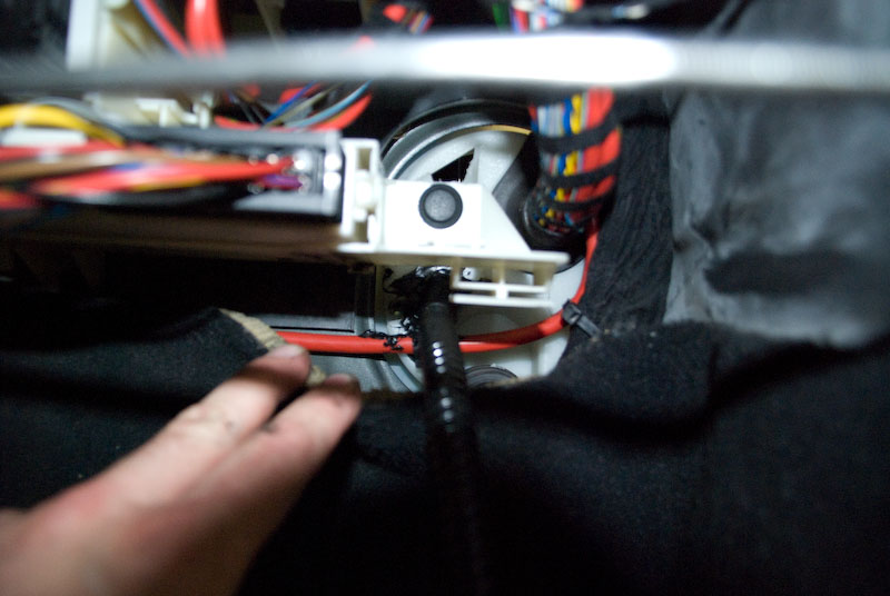

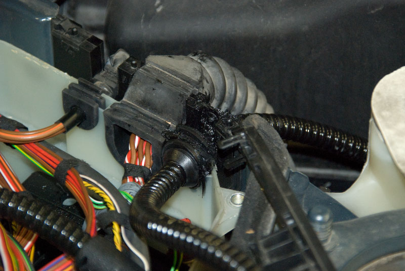

                Mulla siellä oli se puhallin, joten porasin sit siihen viereen reiän ja vedin tuon johdon siitä (ja tiivistys sikaflexillä). Tuon jäähdytysputken yläpuolella oli yksi kolo valmiina, mutta siitä ei johto mahtunut, vaikka kuinka yritti änkeä, joten katsoin parhaaksi tehdä kokonaan uuden kolon.
                Moottorista ohjausboksiin vedin tuon johdon noiden alkuperäisten johtojen vierestä, kun siinä oli yksi "tyhjä" johtopaikka valmiina. Ja jälleen sikaflexillä ja sisälämppärin johdon läpivientikumilla tiiviiksi.
                Kuvista: Jäähdytysputkesta näkyy tuossa kuvassa juuri ja juuri vain yläosa. Ja se kolo, josta yritin kaapelia ensin vetää, näkyy kuvan ylälaidassa.
