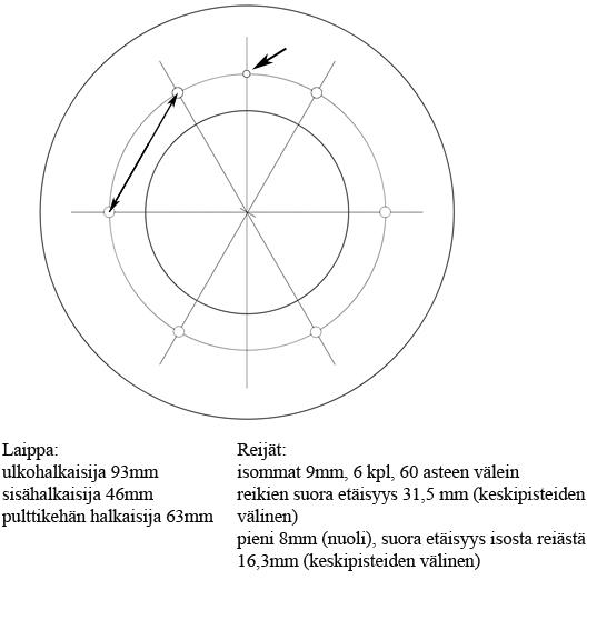

                  Originally posted by beeämvee
                  Kiitti neuvoista, lähtihän se pultti kun teki oikeenlaisen työkalun juuri tohon laippaan.
                  Oisko mittoja tähän laippaan?

                              Erikoistyökalun mitat
                              Huono kuva mut eiköhä tosta mitat saa jos tarviaa...
