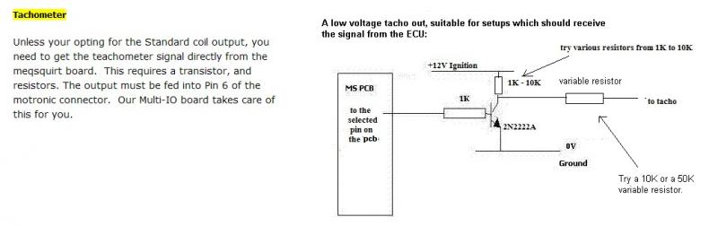

        Mihinkä väliin tuossa laudassa laitetetaan tuo 10k ja 50k säätöpotikat että saa kiekkamittarin toimimaan? Mulla siis ei ole sitä adapterilevyä tuolle 55pin liittimelle, vaan johdot on juotettu suoraan pinneihin.
          Älä laita mitään potikoita seuraava kytkentä on toiminut ainakin e30 ja e36 mallien mittarien kanssa:http://www.msextra.com/doc/ms2extra/.../LowVTacho.GIF
          Eli kilonen ylösveto +12v:iin ja tuo trankku maattamaan että tulee kanttia.
          Epäilen että e34:ssä on sama varvimittari kuin noissa kolmossarjalaisissa:think
            Hmm.. kaverilla on omassa megassaan 55-pin liittimelle oleva adapterilevy(jota siis itse en käyttänyt), jossa oli paikat noille säätöpotikoille ja kun oikean kohdan löysi säätöruuveista niin rupesi rundari toimimaan ihan oikein.
            Kerkesin jo itselleni nuo säätövastukset ostaa valmiiksi joten jos vaan löytyy tietoa että mihinkä väliin laitetaan niin olisin kiitollinen, kun ei tosiaan ollut homma eikä mikään niistä löytää oikea säätö.
            VAI, onnistuuko tuo homma vain jos on käytössä tuo adapterilevy?:think
              Joo elikkä kaverilla siis periaatteessa tämän ohjeen mukaan kiekkamittari kytketty ja toimii. eroaa tuosta sun linkistä vain tuon yhden säätöpotikan osalta.:think
              Ja tuossa linkin ohjeessahan kuitenkin käsketään käyttämään vastusta välillä 1- 10K... Eikös siihen tuo säätöpotikka sovellu just parhaiten.

                Tuosta 2N2222A:sta, meneekö tuo collectori vai base jalka megan piirilevylle? Veikkaisin tuota basea mutta onko varmasti?
                Ja sitten jos tosiaan joku kertoisi että tarvitaanko sitä 50k säätöpotikkaa rundarin kytkennässä vai onnistuuko homma ilman sitä? Kahdenlaiset ohjeet kun näkyy olevan tuohonkin hommaan.:think

                  Base on trankun ohjaus joka siis kytketään siihen megan pinniin. Ja turha on laittaa mitään potikoita.
                    Eli tuossa linkittämässäsi kytkiksessä tuo vastus johon neuvotaan 1-10k vastusta, niin tarkoititko että siihen suoraan yhden kilon vastus, ja pitäisi pelittää?

                      #25
                      suoraan yhden kilon vastus, ja pelittää?
                      Näin.
