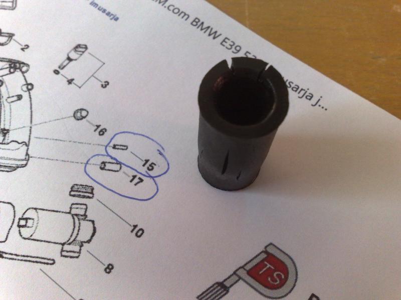

              Tarkistin nixun esittämät kohdat. Osa 17 oli selvästi viallinen.
              Muut kohteet olivat ehjiä.
              Täytyy ostaa Tampereen Motonetistä tai Autokeskukselta molemmat osat 15 ja 17.
              Polttoaineen suodatinta en tarkistanut, kun en osannut eikä sitä ollut paikallisessa tarvikeliikkeessä. Suodatin vaihdetaan luultavasti seuraavassa huollossa.
              Laitoin itsevulkanoivaa teippiä tulpan 17 päälle ja tulpan takaisin, jotta autolla voi ajaa. Tällä hetkellä autossa ei ole mitään vikakoodia.
              Täytyy todeta, että täällä foorumissa on tietoa. En olisi itse varmaan ikinä löytänyt tätä osaa, kun ohjeen kanssa sen löytäminen oli vaikeaa.
