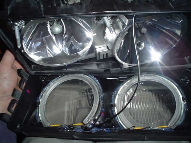

        Olisko jollakin laittaa kuvaa miten on toteuttanut e30 pitkienvalojen umpioon hellan omat ankelit pihalle??? eli minkälaisen reiän tehnyt???
        ja sitten sinne de-umpioon se kiiltävä muovi takasin kun on enkeli paikalla...
        ja kiitos...

              joku liima mikä kestää rasitusta ja lämmönvaihteluja, itse käytin liimaa jota myös käytetään koriliimana, ei muuten irtoo...

                nimiä? hintoja? mistä saa? jne

                  liquimate 3100 oli toi mitä käytin, makso 7.9e

                            onko kukaan löytänyt tampereelta mistään liikkeestä sitä akryylitankoa?
                            viittiskö joku kertoa!!!

                              Mitä toi kumiletku on? onko kukaan löytänyt vastaavaa letkua mistään..??

                                Jos tarkoitat tuota mustaa kutistesukkaa, niin sitä löytyy mm. elektroniikka-alan liikkeistä
