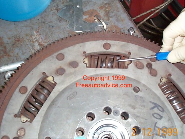

            Kaksoismassavauhtipyörässä on jouset...

                Kyllä siellä ne näkyy olevan. Onko niiden tarkoitus pehmentää vaihtoa, vai mitä?

                  Kuva ei näy, mut jos nyt.

                      Siis jouset eristävät kampiakselilta tulevat vääntövärähtelyt voimansiirrosta(vaihteistosta erityisesti) ja vauhtipyörän varsinaisesta massasta. Tämä on kai kehitetty erityisesti dieselien takia, joissa kovempien paineiden takia tämmöiset värinät ovat kovempia. Ilman tuommoista voi hammaspeikko helposti asettua lootaan asumaan. Samaan yhteyteen voi olla lisättynä vielä kitkapinta, joka antaa periksi kun vääntöä tulee yli suunnitellun keston, eli eräänlainen voimansiirron automaattisulake (joka sekin hajoaa kun tarpeeksi yrittää).
