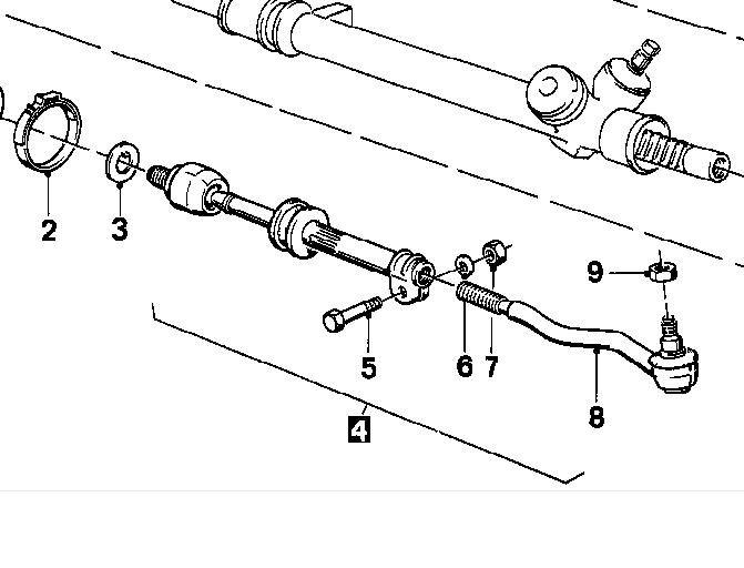

    raidetanko
    eli kai toi nivel vaihtuu siinä mukana ku vaihtaa raidetangon sen ekan homman
    ja mites vaikee kyseinen homma on? ja puoli oli kuskinpuoli
    ja mitä kannattaa ottaa huomioon ku tekee ton rempan

    meinaatko siis vaihtaa raidetangon vai sen pään? Raidetangon pää kuvassa nro 8
    Jos jostain varaosaliikkeestä haet osat, niin yleensä tulee erikseen nuo kaksi osaa. Ja ei kai tuossa muuta huomioitavaa ole kuin se että pyöränkulmat pitää katsoa vaihdon jälkeen.

      Eikö tuo 8 kuvaa rt-päätä ja 4 koko raidetankoa.

        no näinkin kyllä, oon vaan ite tottunu sanomaan tota sisempää osaa raidetangoksi, ja tota 8 vaan raidentangon pääksi

          sori siis koko paska vaihtoo eli nelosesta kyse

            Ei se hommana olis muuten paha mutta tilaa ei ole.
            Eli siitä hakkaa ton lukkolevyn vain auki (osa 3) ja pyörittää irti. Ei sen kummempaa
            Jos molemmille puolille vaihdat niin kannattaa irrottaa koko ohjaus

              Miten e36:n raidetangon nivelpään saa pyöriteltyä auki? Mutteria kun kääntää niin "pultti" pyörii mukana Pultin päässä en nähny kuusiokolo holea tms

                ronskisti vaan papukaijapihdeillä tms. kiinni "pultista" mut ei kierteen kohdalta! ja muistakaa sitten laskea ne kierrokset etta monta kierrosta ootte pyörittäny aukipäin ennen kuin raidetangon pää yms. lähtee irti! huomattavasti mukavampi ajella nelipiste suuntaukseen kun ne on edes vähän sinnepäin!

                  Siis selvyyden vuoksi tuostako kestää ottaa pihdeillä, kts kuva..

                    Nosta tunkilla sitä päätä alapuolelta niin kartio kiristyy reikäänsä eikä pyöri.

                      Siis ei nyt ihan selvinnyt mistä tässä on kyse? Joka tapauksessa siinä raidetangossa on pätkä avainväliä josta saa kiinni joko avaimella tai lukkopihdeillä. Sama peli tuossa raidepäässä, joten molempiin saa avaimen kiinni(+lukitusmutteri auki).

                        No siis mostin vanhaa topikkia kysyäkseni miten raidetangon pallonivelen mutterin saa auki kun tappi pyörii mukana

                          no papukaija pihdit käy tuohonkin! painatat niillä sitä alapallon tappia sinne reikään!
                          tai sit tunkilla painattaen... ihan miten on helpoin..
