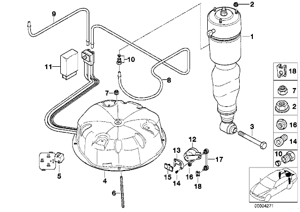

          Tietääkö kukaan, mistä tuollainen tasonsäätöhärdelli päästää palkeista ilmoja pois (erillistä painesäiliötähän ei sedanissa ole, ellei sitten se kompurayksikkö moista sisällään pidä), ja millä ohjauksella? Tuli vaan mieleen, että jos se olisi vaikkapa niin, että itse palkeessa on joku venttiili, jota ohjataan perustuen tasonsäätöanturilta tulevalta signaalilta, niin olisi olemassa pieni toivonkipinä että nuo oireet johtuvat siitä anturista.
          "If you are going through hell, keep going." - Sir Winston Churchill
          • tihuovin
            • Dec 2003
            • 1422
            Tasoanturi siellä on, joko yksi tai sitten molemmille iskareille omansa, veikkaisin että kaksi niitä on.... juu, ETK:n mukaan niitä on kaksi.
            Uskoisin että anturi on kiinteästi korissa kiinni ja siitä lähtee jonkin sorttinen säätötanko, joka kiinni taka-akselissa (tms.). Kunpa vain tietäisi onko ko. kikkula (eli se anturi) sähköinen vai mekaaninen?
            Jos sähköinen, sen ohjauksen mukaan ilmaa painetta sitten päästetään "ilmantuottolaitteesta" tai sitä lisätään sinne.
            "Mekaaninen" saattaisi jopa päästää itse ylim. paineet pihalle, mutta se vaatisi sen, että sinne tulee erillinen ilmanpaineletku.
            Itselläni kun on vain hydrauliset takaiskarit (E23/745i, manuaalilaatikolla), joten piti vähän arvailla.

              Jep, siellä on kaksi sähköistä tasoanturia, siis molemmille palkeille omansa. Ja noin itsekin veikkaan, eli se ilmantuottoyksikkö hoitaa myös paineen laskemisen. Nythän kuitenkin julmettu suhina kuuluu pyöränkotelosta, eikä takakontista , jossa se ilmantuottoyksikkö majailee. Tästäpä siis päätelmä että vika ei olisi sähköinen, vaan mekaaninen. Ihmetyttää vaan kun välillä tuo systeemi toimii ihan ok, ja sitten taas välillä pettää ihan täysin. En tiedä tarkemmin tuon palkeen rakennetta, että voisiko repeämä jossain käyttäytyä noin, mutta erikoiselta vaikuttaa. Putkirikko tai vuotava liitos tuskin käyttäytyisi tuolla lailla. Itseasiassa ongelma vaikuttaisi juurikin jonkin paineventtiilin sekoilulta, mutta ETK:ta tuijottamalla siellä ei pitäisi moista venttiiliä olla, ellei sitten ole sisäinen. Se tasoanturi maksaa noin 130 euroa, joten siitä olisi tietysti "halpaa" aloittaa arvailu, muttakun sekin satku on ihan turhaan laitettu jos anturi on ok.
              Uusi paljeiskarihärdelli maksaa 617 euroa kappale, joten onhan se tavallaan melko suolainen hinta. Käytettynä näköjään irtoais hintaan 250 euroa, joka olisi jo inhimillisempi, mutta mitäkähän nuo palkeet tykkäävät kun ne siirretään autosta toiseen ja tällöin niiden asento mahdollisesti hieman muuttuu.
              Toisaalta tekisi mieli nakata kuikkaa koko ilmahärdelleillä, ja laittaa tilalle perinteiset jousihässäkät. Miten muuten e39:ssä ilman tuota kirottua tasonsäätöä, onko siellä jouset erillään iskareista, vai onko ne "samassa paketissa"?
