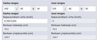

                      Taitaapi mennä seuraava yö valvomiseksi ku xdriveen jo tehtaalla 245/45#275/40 sekarengasrus asennettu ja laskutikulla tulee poikkeavat halkaisijat
                          Kyllä ne nahkahousut varmaan suunnilleen tietää mitä tekee

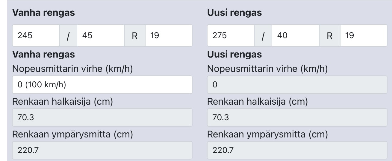

                            Pientä levottomuutta yritin lietsoa muttei onnistunut
                            Tuumakoko kylläkin laskurissa väärin.
                            • Crete88
                              • Mar 2023
                              • 85
                              • Lohja
                              Nuo rengaslaskureiden arvot on teoreettisia, onko ne käytännössä just niin on eri juttu. Erilainen rengas joka tapauksessa pyörii auton alla vähän erilailla, kuluu erilailla ym. Melko varmaa on että jakolaatikko näkee siinä sitten eroa.
