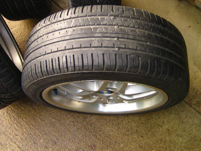

                        • pete81
                          • 2056
                          tuossa kuvassa vanteet on 8" leveät ja renkaat on 225/45/17
                          • hazys
                            • 404
                            Hyvältä näyttää.
