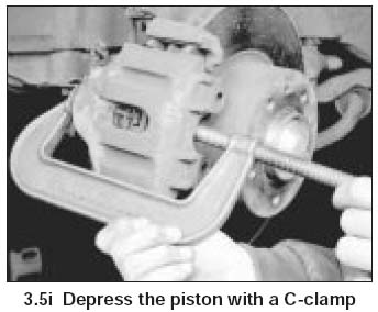

                              Itse olen aina tyhjentänyt aluksi jarrunestesäiliötä ylitulvimisen estämiseksi ja sen jälkeen painanut männät sisään ruuvipuristimella (ks. kuva). Ilmaruuviin ei tarvi koskea.
