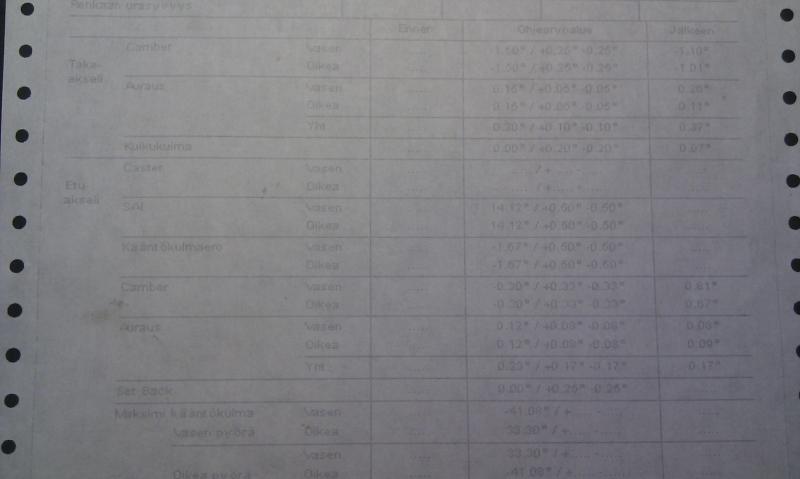

E90 nelipyöräsuuntaus raportti, onkohan oikein säädetty?
  • Kale79
    • Apr 2005
    • 150
    320d -05 auto on vieläki mielestäni aika kamala ajettava.
    Kuulemma eivät löytäneet alustasta väljää ja puslatkin olivat kuulemma jämäkässä kunnossa.
    Säätivät ohjauskulmat. Mutta silti autoa saa ohjata jatkuvasti, että menee suoraan ja urat muljauttelee ikävästi. Hyvin kiikkerän tuntuinen ja tunnoton ohjaus.. Renkaina on goodyear efficientgrip 225/45 -17, liekkö rengasmerkillä osuutta asiaan?
    Lähdenkö suosiolla uusimaan iskarit ja jouset? Ohjauksessa tuntuu pieni klappi kun heiluttaa rattia edestakas ja kaveri pitää renkaasta kiinni samalla. Auton käynnissä ollessa klappia tuntuu paljon vähemmän.
    Suuntausraportti liitteenä. Paikkana Hyvinkään muottikadun bmw huolto.

    Taka-akselin kulmia ei ole säädetty. Vähintään pitäis koittaa saada camberit about symmetriseksi oik/vas ja säätää kulkukulma nollaan. Lapun mukaan ei ole edes yritetty vaikka siellä säädöt on olemassa.
    EDIT: piti ihan tarkastaa kuvasta, kyllähän siellä kahdessa kohtaa eccentric bolt ja ecc. washer on
    EDIT2: Katsoinkin hätäspäissään tuota lappua hiukka väärin.

      Siinä ku käytiin tiskillä sen huoltomiehen kans tuota raporttia läpi, niin sanoi, ettei takapäässä ollut tarvetta säätämiselle..?
      Käytin keväällä tuon auton toisessa paikassa kulmien säädössä, niin ajattelin, että se on varmaan kunnossa niiltä jäljiltä...
              Katsohan tarkemmin. Minusta kai tuossa on kaikki arvot aika hyvinkin kohdallaan. Ja takapäätä on myös säädetty paremmaksi. Takapäässä camber on molemmin puolin lähes sama ja auraus on täsmälleen sama. Etupäässä camber sekä caster on molemmin puolin lähes sama ja auraus on täsmälleen sama. "Ajosuunta", joka tarkoittaa varmaankin kulkukulmaa on 0, mikä sen pitääkin säädön jälkeen olla. Minä sanoisin, että vika on renkaissa/rengaspaineissa tai sitten alustassa jos sinne ei ole tuohon kilometrimäärään vielä mitään uusittu?!

                Kulmissa ei mitään vikaa.
                Eli sinulla ilmeisesti alla GY:n runflatit? Jos näin, niin vika korkaantuu vaihtamalla renkaat.

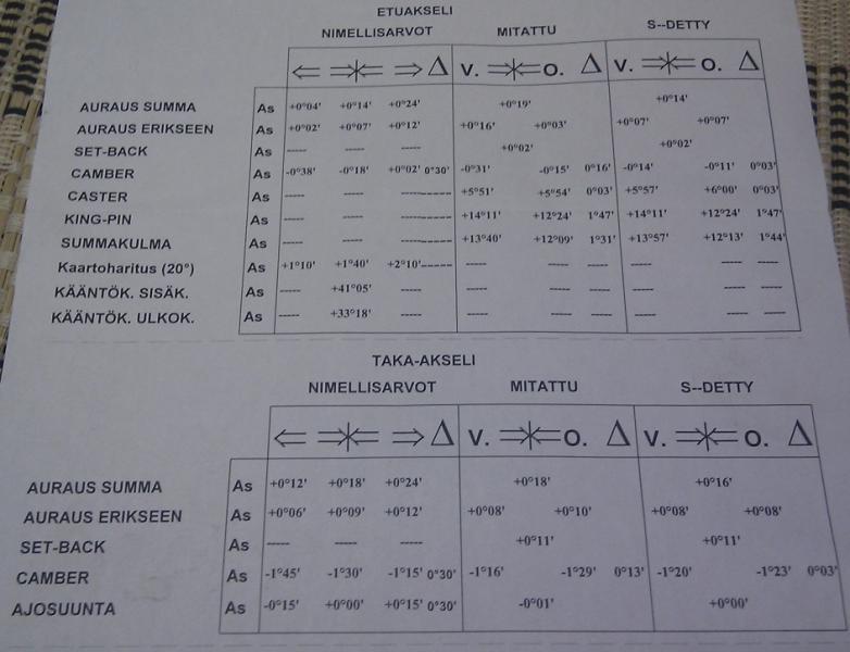

                            Noniin, pientä päivitystä tänne. Autossa on nyt uutta osaa. Konin fsd iskarit, molemmat raidetangot, uretaanipuslat edessä reaktiotangoissa ja tukivarressa. Asennutin puslat ja etuiskarit liikkeessä.
                            Nyt herää kysymys tuosta heidän tekemästä nelipyöräsuuntauksesta. Kuulosti meinaan semmoselta tuskailulta, eikä valmista meinannut tulla. Kuulemma säätövara loppuu ja joutuu jotain säätään lisää.
                            Liitteenä suuntausraportti. Niin huonolaatuinen printti, ettei siitä meinaa saada selvää. Ei tuo taida ihan kunnossa olla, vai mitä ootte mieltä?
                            • Kale79
                              • Apr 2005
                              • 150
                              Kuvankäsittelyn jälkeen hieman parempilaatuinen printti liitteenä.
