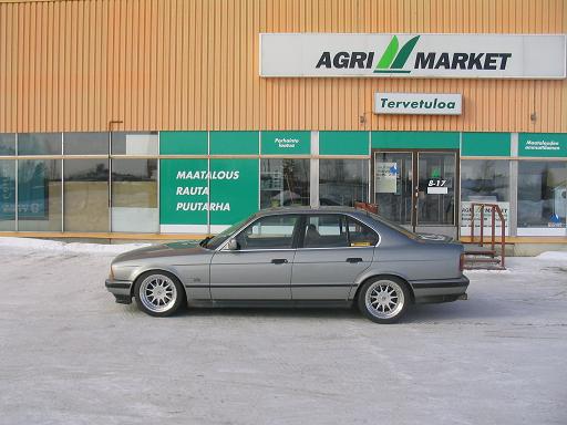

      #77
      BMW 535i Sedan -89
      Alusta: K.A.W. 80/20mm madaltava
      Vanteet: Hartge 8,5" x 17" ET 13 edessä ja takana
      Renkaat: Avon ZZ1 235/45/17 edessä, Avon ZZ3 235/45/17 takana
      Edessä levitetyt (ei pelkästään pokatut) lokasuojan kaaret joten ei ota missään tilanteessa kiinni lokasuojan kaareen edes täydellä kuormalla vaikka todella matala. Joustovaraa noin pari senttiä alaspäin, maavaraa keulassa noin 7cm ja on muuten katsastettu kyseisellä alustalla..
      Takana vakiokaaret. Kesäksi luultavasti levitetyt lokasuojan kaaret myös taakse ja reippaasti levikepalaa väliin. Vakiokaarillakin sopisi levikepala väliin.
