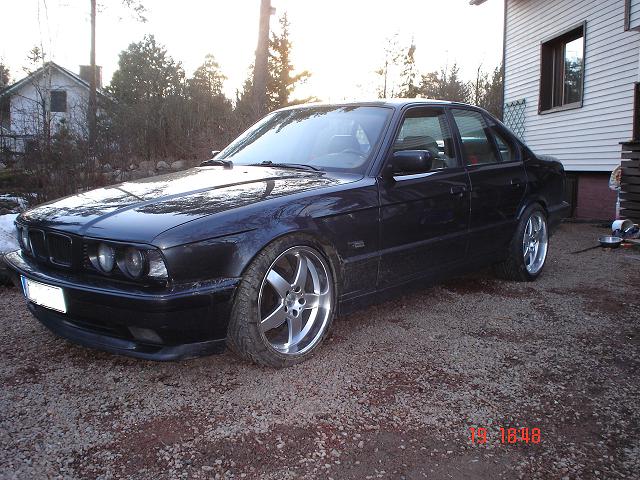

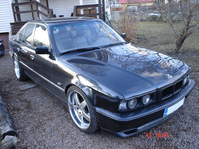

              #171
              auto: E34 540iA
              vanne: Hamann HM2 edessä 8,5x19 ET13
              takana 10x19 ET 22
              rengastus: Michelin Pilot Sport eteen 235/35/19
              taakse 255/40/19
              Ja jos näyttää ettei saada vannetta lokarin reunalle niin siihen löytyy vastalääkkeenä 2x15mm 2x 10mm H&R:än levikepalat
              Tälläistä pakettia kasailen. Liään kuvia kun paketti läjässä. Oli hyvä että joillakin oli kuviakin näytillä
              jos muutkin viitsisivät lisäillä kuvia niin niistä näkisi sitten aina osviittaa miltä näyttää milläkin rengastuksella minkäkin kokoeinen vanne ja millaisen auton alla.
