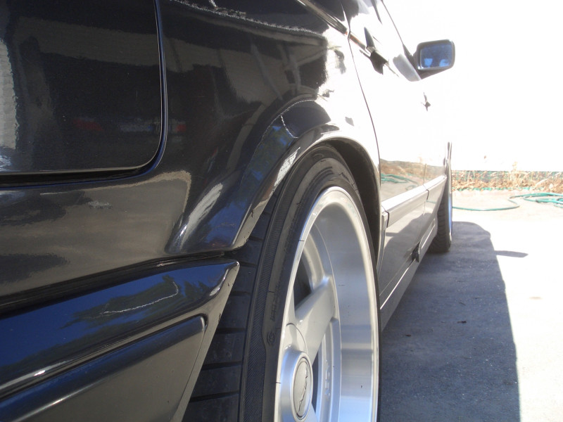

                                E34 525iA 24V
                                Alla H&R + Boge 40/10 madaltava alustasarja.
                                Edessä
                                Rondell #58 17x8,5" et13, 235/45 ZR17
                                Takana
                                Rondell #58 17x10" et13, 255/40 ZR17
                                Täydellä kuormalla raapii toisinaan takana isommissa töyssyissä, muuten mahtuu "hyvin". Kaaria ei muokattu (vielä).
