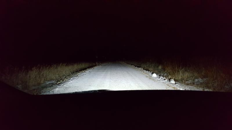

              [ATTACH]141536[/ATTACH]
              [ATTACH]141537[/ATTACH]
              Onpas vaikiaa tuo kuvan laitto mut tuossa on pari kuvaa mulla testissä olevista Sun Woif Led polttimoista.auto nyt ei ole BMW vaan Astra Jossa polttimoina normaalisti H7 ja H1.Valoa todella riittää ja lyhkästen kuvio tuossa projektioumpiossa on hyvä.Laatikossa komeilee monenlaista hyväksyntää mm.E4 vaan sillä ei ole merkitystä kun silti ovat laittomat harmi kyllä sillä noilla oikeasti näkis jotain eikä keulille tarvisisi asentaa lisävaloja.
