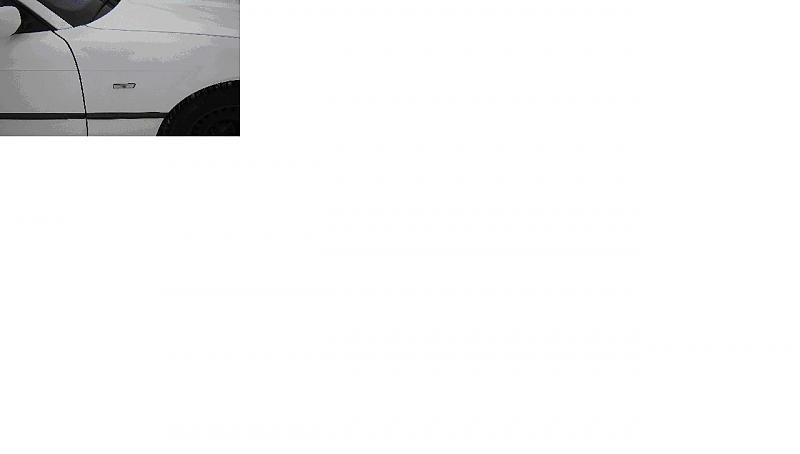

      Parasta jälkeä tulee, kun ostaa alkuperäiset vilkut ja vie merkkikorjaamoon asennettavaksi. Katsokaa vaikka kuvasta!
      Tuo on siis oikea paikka e36:n sivuvilkuille BMW-asiantuntijana tunnetun Laakkosen mielestä.
      Ja ettei nyt kukaan ota tosissaan tuota asennuskohtaa, niin TÄMÄ VIESTI SISÄLTÄÄ VALTAVASTI SARKASMIA! Tapaus on kyllä valitettavasti totta.

        Ei saamari!! Joku roti pitäs kyllä olla tuolla merkkihuollossakin. Aivan perseettömässä paikassa noi vilkut, ja varmasti sai maksaa itsensä kipeäksi? Et kai hyväksynyt noita tollasenaan??

          aivan mettään laitettu
          uudet lokarit vaa laakkoselt!
