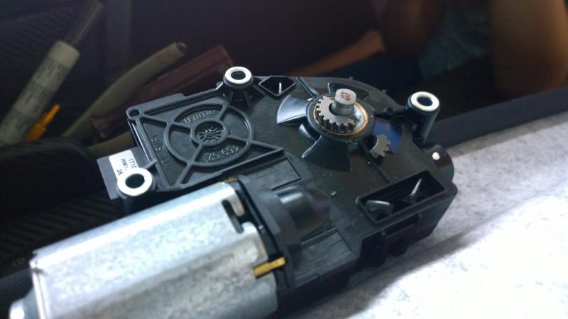

    Kattoluukun tai oikeastaan aurinkovisiirin moottori alkoi pyöriä turhaan. Avasin katon ja kaivoin moottorin esille. Kuvan hammasratas on palasina. Mistäköhän saisin uuden (Netti/Helsinki/Turku -akselilta)? :think

      Joo, vähän heikko selitys minulta, kun koitin kännykästä kirjoitella. Eli tuota pelkkää ratasta ei saa ainakaan virallista kautta, vaan joutuu tilaamaan koko moottorin á n. 500e. Ja mietin tässä, että mistä tuollaisen rattaan voisi saada noin muuten. Känny teki muutakin jäynää turhaan = tyhjää.

          Omassa E46:ssa oli ostettaessa sama vika, ratas halki. Rattaan kiinnitys on toteutettu siten, että tiukalla sovituksella oleva ratas on tökätty moottorin akselille ja sitten akselin pää on lyöty hieman littaan. Pieni isku sivuun ja ratas on saanut oman osansa lyöntivoimasta ja jo uutena saanut pienen hiusmurtuman.
          Ratkaisin ongelman helposti/halvalla. E30:n kattoluukun moottorissa (sama akselitapin halkaisija ja ratas) ratas on painettu samalla tavalla akselille, mutta kiinnitys on lukkosokalla. E46:n moottorin akselitapin yläpään ulkojäysteitä varovasti viilalla tasaiseksi ja aina välillä kokeilee sitä E30:n ratasta paikalleen. Sitten kun tuntuu, että on sopivan tiukka naputella vasaralla paikalleen, niin homma valmis. Oma korjaus on kestänyt kohta vuoden ja luukkua on kuitenkin käytetty aika ahkerasti. Tein sovituksesta niin tiukan, ettei akselitappia tarvinnut enää lyödä littaan. Pysyy kiinni kuin tauti.
          Samaa E30:n ratasta löytyy myös manuaalikattoisen luukkumekanismista ja kiinnitys sokalla. Myös monessa muussa vanhemmassa korimallissa on käytetty kattoluukun moottorissa samalla rattaalla olevaa, joten ehjän rattaan löytyminen ei pitäisi olla vaikea rasti. Vaatii pientä askartelua ja sorminäppäryyttä. Korjaus 10min homma, mutta siinä säästää uuteen moottoriin verrattuna satasia

                    Tässäpä lyhyesti tilannepäivitystä. Tilasin tuolta Timelord:n laittaman linkin kautta eBaysta tuon rattaan. Näytti riittävän samalta. Ja samanlainenhan se olikin, tosin ehkä vähän "krouvimpi". Hintaa tuli postituksineen 8 eur ja paketti tuli reilussa viikossa.
                    Sitten T3:n vinkin mukaan viilaa ja vasaraa (ja loppuvaiheessa tuurnaa) käyttäen naputtelin rattaan paikalleen. En tiedä jätinkö liian tiukaksi, kun naputteluun meni lähemmäs tunti. Mutta on ainakin piukassa! Toivottavasti lämpölaajeneminen ei halkaise ratasta...
                    Eilen sitten sisäkaton purku ja moottori paikaoilleen ja initialisointi. Johan lähti taas luukku ja visiiri rullamaan

                      Loistavaa! Pienellä viitseliäisyydellä säästi taas satasia, uuteen moottoriin verrattuna
