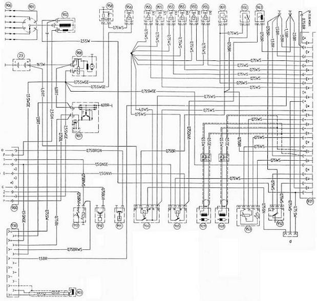

              Onko sinulla moottorin osalta kytkentäkaaviota? Jos ei, pistä privaviestinä sähköpostiosoitteesi, niin pistän E23/735:n kaavion tulemaan (pätee varmasti 95%:sti sinun koneeseen, voipa olla jopa 100%:sti).
              Kun kytkistä katselee (sori huonohko laatu, piti pienentää ihan "sikana", jotta sai liitteksi), huomaa että kovin, kovin itsenäinen tuo osio on. Vain muuta "ohjausignaali" tarvitaan ulkopuolelta ja "ramppa kalakattaa" melkein itsestään.
              Liitynnät on kolminapainen liitin oikeassa alanurkassa (osa d) ja "moottoriliitin" vasemmalla sivulla (osa 900). Vain osa niiden kautta tulevista piuhoista on "kriittisiä", taitaa olla alle 50% ns. "kriittisiä".
              Kolminapaisen liittimen kautta kulkevista piuhoista tarvitaan:
              Vihreä piuha (päävirtareleen vetokela) on ehdottomasti tarpeen.
              Musta piuha (puolan - napa <=> motronic liitin, pinni 1) .
              "Moottoriliittimen" kautta kulkevista piuhoista tarvitaan:
              Pinni 8 (osa 900, 4. pinni vasemmalta)
              * Bensareleen (osa 966) käyttäjännite pinniin 30, virtalukolta ja sen pinnistä 15.
              Pinni 9 (osa 900, 6. pinni vasemmalta)
              * Bensapumpun käyttöjännite bensareleeltä (osa 965) bensapumpulle
              Pinni 6 (osa 900, 2. pinni oikealta)
              * Startin heräte, virtalukon pinnistä 50 startin solenoidille (sen pinniin 50)
              Muilla ei ole niin väliä, niin kuin moottorin käymisen kannalta. Jos moottorin kaikki anturit (kampiakselin asentotunnistin, kierroslukuanturi, motronicin lämpötila-anturi, ...) ja laitteet (puola, motronic ECU, virranjakajan kansi + tulpan/puolan johdot, ...) ja myöskin moottorinjohtosarja (eli tuo kytkiksen mukainen johtosarja) on kunnossa ja oikein kytketty, moottorin pitäisi pärähtää käyntiin että pätkähtää.
              Eli vain 5 (!!!) piuhaa moottorin johtosarjasta/sarjaan pitää mennä oikein ja oikeisiin paikkoihin, johdot/anturit kytketty oikein (kampiakselin asentotunnistin oikeassa kohtaa kytkinkoppaa, liitettynä oikeaan pistokkeeseen moottorin johtosarjassa (siihen joka menee motronicin pinneihin 25 ja 26), motronicin lämpötila-anturin liitin motronicin lämpötila-anturiin jne.) ja johtosarja/laitteet kunnossa ja homman pitäisi olla siinä.
              Oletko takuulla nyt tarkistanut nuo asiat? Että laitteet/anturit on kunnossa, johtosarja kunnossa ja oikein kytketty? Koska kyseessä on "omaviritys", mokamahdollisuus on suuri. Eli tarkkuutta vaaditaan.
