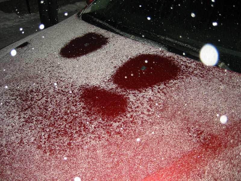

              Tulipa napattua kuva kun auto ollut muutaman tuntia parkissa ja sulake 9 kiinni ...sattui sopivasti pieni lumisade kohdalle.
              Toki tossa oli satanut lunta vain noin 5 minuuttia mutta selvästi pelti on lämpöinen noitten suuttimien ympäriltä.

                #52
                Otapa sinäkin noille menevä johto/liitin irti ja tutki sulaako lumi yhä. Tuossa kuvassahan on myös tuo ylimääräinen sula alue jota tuskin suuttimet lämmittää.

                  #53
                  Jep...siis konehan oli kyllä hieman lämmin tossa, mutta toi "ylimääräinen" sula on kuitenkin suhteessa paljon pienempi. Mutta miksi se lämpö vuotaisi tosta pissapojan suuttimien kohdalta kun sama "vaimennusmatto" siellä on koko pellin alla. Piuhat on toki ollut irti ja akku tyhjenee silti...tuntuu että jäisi jotain muutakin noitten suuttimien lisäksi päälle.

                    #54
                    Muistelen että vaimennusmaton alla on tukirakenteet siten että pissapojan suuttimien kohdasta ylöspäin eristystä on vähemmän. Tämä voisi selittää tuon sulamisen, moottorinlämpö pääsee vaikuttamaan parhaiten, kuten joku jo totesikin.

                      #55
                      Jep...mutta se ei selitä sitä että saman seisotusajan jälkeen ilman sulaketta noitten suuttimien ympäriltä ei ole sulanut. Kone siis about yhtä lämmin.

                        #56
                        Tutkin tuota konepellin sulamisilmiötä kun huomasin, että konepelti oli lämmin noiden suuttimien kohdalta ja muu pelti oli kylmä, lisäksi kuskin puolella suuttimen kohta oli lämpöisempi. Joten konepelti auki ja tutkimaan: kun vaimennusmattoa katsoo niin huomaa, että takareuna on juuri noiden suuttimien kohdalta kiinni vain sellaisilla konepellin välissä olevilla "kielillä". Muualla vaimennusmatto on ruuveilla kiinni. Ainakaan minulla nuo kielet eivät pidä vaimennusmattoa täysin konepellissä kiinni joten vaimennusmaton ja konepellin välissä on rako. Ja kas kummaa, kuskin puolella rako oli suurempi. Ja kun vaimennusmattoa raotti ja katsoi konepellin "sisään" niin huomasi, että siellä on juuri sen sulan alueen kokoinen aukko. Eli minä ainakin olen nyt vakuuttunut, että kyse on moottorin lämmöstä. Ehkäpä pitäisi laittaa tuo matto kiinni noista kohdista parilla tipalla Sikaflexiä, lämpöä ei karkaisi ja voisihan tuo vaimentaa moottorin ääniä 0,03dB...

                          #57
                          Juuri näin. Omassa konepellissäni oli tänään töistä lähtiessäni (kun auto oli seissyt 8 tuntia) juuri samanlaiset sulat rinkulat pesurisuuttimien ympärillä kun tuoretta lunta satoi. Moottorin lämpö taitaa siis tosiaan olla tuon ilmiön takana.

                            #58
                            Voihan se olla...mutta hieman epäilen kuitenkaan sen moottorin pitävän lämpöänsä lähes vuorokauden kun on pari astetta pakkasta.

                              #59
                              Kokeile kädellä, kyllä ainakin e28:ssa tuntee, että ne on selvästi lämpimät. Tai sellainen pinnan lämtömittari, sillä osoittaa ja katsoo, ei se voi yön jälkeen olla montaa astetta lämpimämpi kun muu konepelti.
