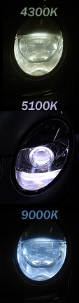

    Tuosta varmaan jotain näkee, tuo 9000K on kuitenkin aika lähellä 10000K:ta ja 12000K:han rupeaa olemaan jo violettia

      Kiitos kuvasta, onko jollakin käyttökokemuksia?
