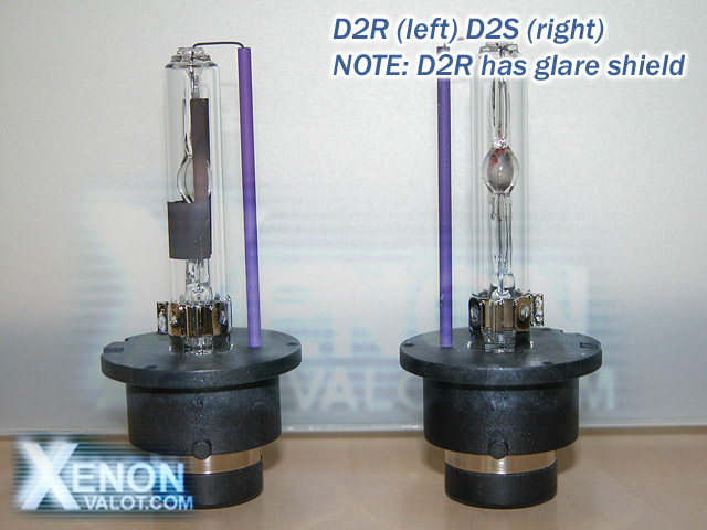

                        Originally posted by Northstar View Post
                        Heliseekö tuommoinen uusi xenon polttimo kun sitä ravistaa? Siis hiukan samalla tapaa kuin vanhoissa halogeeneissa, kun lanka on poikki. Kaverilta meni M3:sta toinen xenon pimeäksi ja saatiin ryssittyä lamppu sieltä irti eilen illalla ja se helisee, kertooko se jo että vika on lampussa vai heliseekö ne jo uusinakin..?
                        Edellä olevassa kuvassa violetilla värillä oleva osa pääsee usein liikkumaan jo uusissakin xenon-polttimoissa.
                        "Helinä" johtuu tuosta. Ei pitäisi olla mitään haittaa lampun toiminnan suhteen eli ei kerro lampun viasta.
