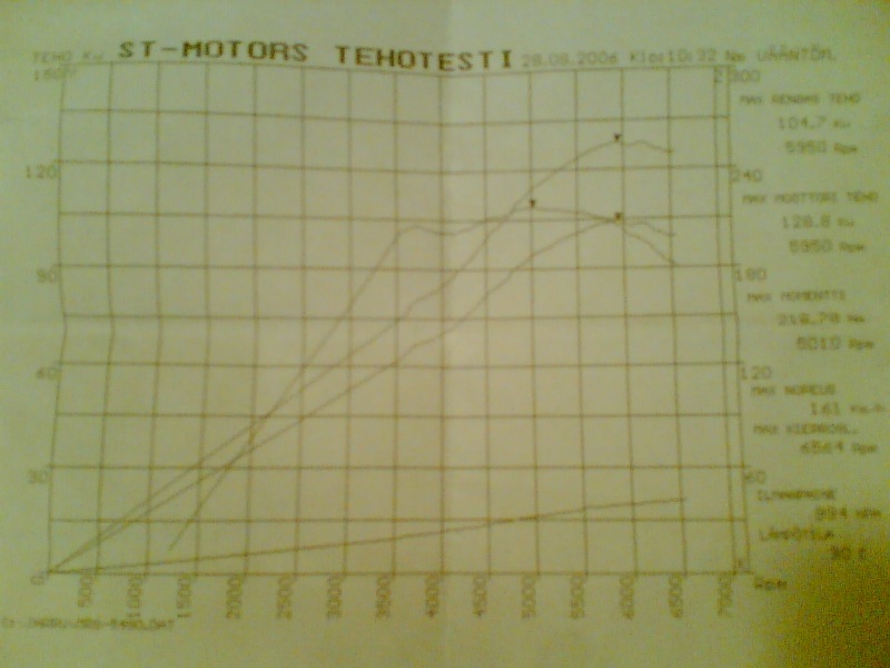

    Tossa liitteenä omat arvot BMW 325iA vm.1991.Oiskohan jotain vikaa??
    Moottoriteho: 128.8 kw / 5950 rpm
    Pitäisi olla : 141kw /5900 rpm
    Max. momentti: 218.78 Nm / 5010 rpm
    Max. momentti: 245 Nm / 4700rpm

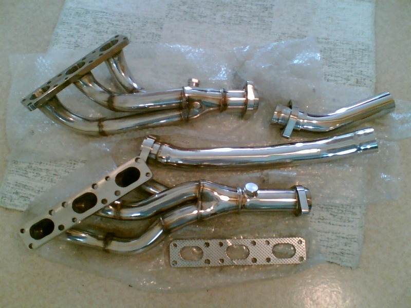

    Itsellä ei ole chippiä mut laitoin peltipakosarjan.Kuva liitteenä myös.

    Mitä? Virityshän oli selkeästi onnistunut...

      Olisi kannattanut penkittää ennen ja jälkeen peltisarjojen asennusta. Vain niin saat vertailukelpoisia tuloksia. Tehopenkeissä on mahdottomasti eroja sekä virheitä, riippuu mm. kalibroinnista aika rankasti. Voi olla aivan mahdollista, että oman autosi teho olisi jossain toisessa penkissä vaikkapa 140 kW.
      Olivathan ilmansuodatin ja sytytystulpat freesit? Tehtiinkö toinenkin veto varmistukseksi? Luistivatko renkaat?

        Totta,mutta kun peltisarja pitää hitsata kiinni jos sen laittaa kunnolla,joten ei onnistunut tehdä niin.Voihan eroja olla mut toi ST. Motors on aika luotettava minusta koska siellä käytetään paljon ralliautoja penkissä.
        Totta kyllä että ilmansuodatin oli vähän paskanen koska auto oli remontissa (kone ja automaattiloota vaihdettiin) mutta tulpat Boschin 4 kärkiset ja toimii
        Tehtiin pari vetoa ja arvot paremmat tässä. Ei luistanut renkaat,auto oli kiinni ja ammattimies asialla.

        Kyllä malli on ihan E36. Joo,arvot tosiaankin näyttää ihan 2L arvoilta kun on tuo putkisto ja peltipakosarja paikoillaan.
        Ja niin on vedätetty pakko 2. vaihteella.

          Joskushan superturbo mersujen kanssa oli puhetta kuinka paljon automaatti vie tehoa ja paljonko se tavallaan "huijaa" penkkiä, joten luulen että suurin syy lienee tuo että auto on automaatti.

            Kyllä Rasmuksen E36 tomaatti Snitzeristä saatiin vähintään samat lukemat Sporttiauton penkissä, kuin mitä tehdas ilmoittaa....

                    Juu, eikös se ole nyrkkisääntö, että jos tehot tippuu vähemmän kuin 20% niin viritys on onnistunut Tässä tapauksessa teho on tippunut alle 10% eli viritystä voidaan pitää hyvinkin onnistuneena.

                        Voitko olla absoluuttisen varma siitä, ettei joku ole vaihtanut joskus 320:sen moottoria autoosi, jupussin?

                          Mietin itse samaa,eli vaihdoin koneen ja automaattiloota tossa heikäkuussa ja nyt sain vasta koneen penkitettyy kun olin lomilla muualla.
                          Mistä ton asian voi tarkistaa muuten kuin repimällä koneen hajalle?

                            Ota moottorilohkosta merkinnät paperille, eiköhän täällä jollain ole konsti tsekata, mikä moottori numeroiden takana piilee.
