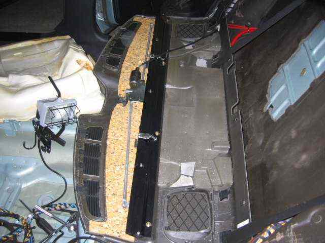

                              Tuossa on jonkun jenkin ottama kuva:
