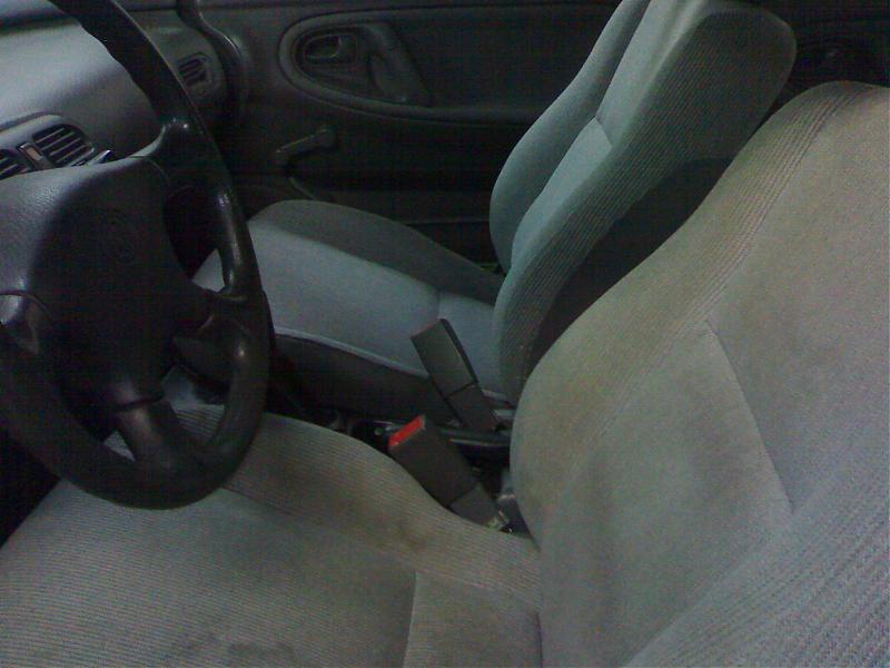

    Itse töissä välillä joudun Kärcher märkäpesuria käyttämään, kunnon pesuainetta jos jostain saa niin homma helpottuu jo kummasti ja ihan surutta saa päästää ja tasaisesti, sitten kunnon harjaus ja imu, toistetaan niin monesti kuin tarpeellista.
    10-40 minuuttia riippuen likaisuudesta saa aikaa kulumaan.
    Kuvassa huomaa aika hyvin miten noista saa likaa irtoamaan, jostakin mazdan romusta vänkärin penkki pestynä ja kuskin penkki likainen.
