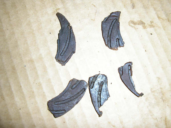

                            joo elikkä koneen aukasua harrastettu ny sen verran että ventiili koppa otettu irti ja havaittu samalla et vettä sielä on ollu, koneistossa oli voimakas bensiinin haju... jäähytinnesteet hukassa, miten tää on ny mahdollista ku ennen huoltoon menoa se ei syöny vettä:think nyt oli öljykorkkiin asti tullu. joten eiköhän vika löydy kannesta tai kansipahvista.ketjut oli hyvässä kunnossa päällisin puolin.noo huomena jatkuu kansi irti

                              #44
                              no nyt on kansi plokattu irti ja eipä sieltä löytynyt mitään erikoista, ei ollu syöpymä jälkiä eikä mitään mistä olis havainnú et vesi mene öljyyn.yhdestä vesikanavasta tuli joitain ihme niinku tiivisteen palasia mut laitan huomena tänne niistä kuvat ku jäi kamera kuvineen tallille.mitäs tässä nyt vesinkö kannen koe ponnistukseen:think aika karstainen oli venttiillit ja männän päät...

                                #45
                                oudot esineet vesikanavassa, mutta mitä nää on Click image for larger version
