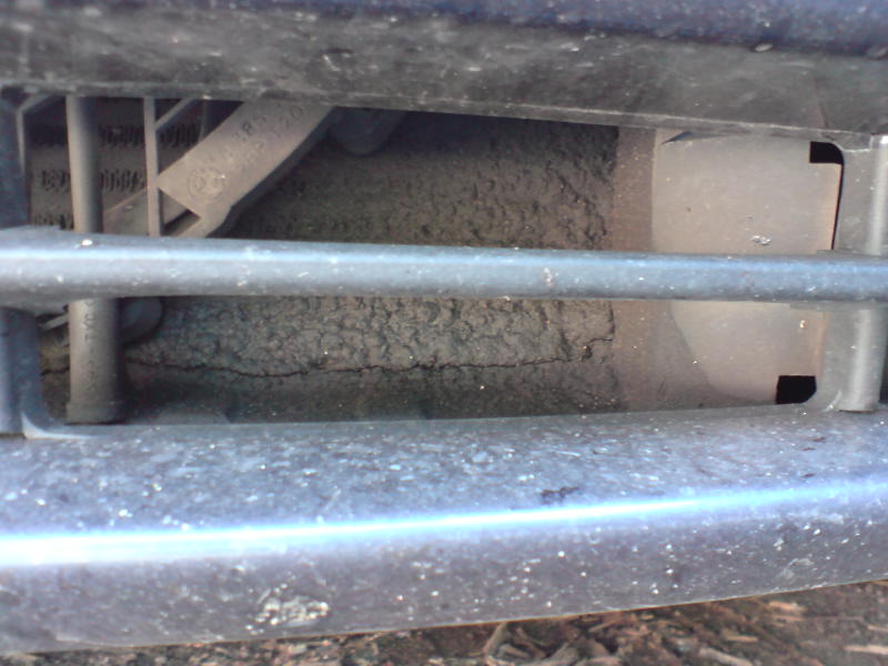

    Täyttömäärän asentaja katso konepellissä olevasta tarrasta. Näyttäisi tosiaan olevan kenno aika muurautunnu umpeen kun puskurin reiästä kurkistaa. Liekö cooleri ensimmäinen nipussa mutta yhtä kaikki ei siitä ilma läpi mene mistään jos ensimmäinen on tukossa.

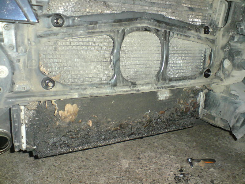

      Etupuskuri, keulamuovi ja keulaflekti pois http://juubi.hlan.net/car/e46touring...ulamuoveja.jpg
      Jäähdyttimen ja välijäähyn välinen alalista pois http://juubi.hlan.net/car/e46touring...jaahdytin1.jpg (järkyty tässä vaiheessa roskan määrästä)
      Välijäähy ja sen alta kauhallinen roskaa pois http://juubi.hlan.net/car/e46touring...jaahdytin2.jpg

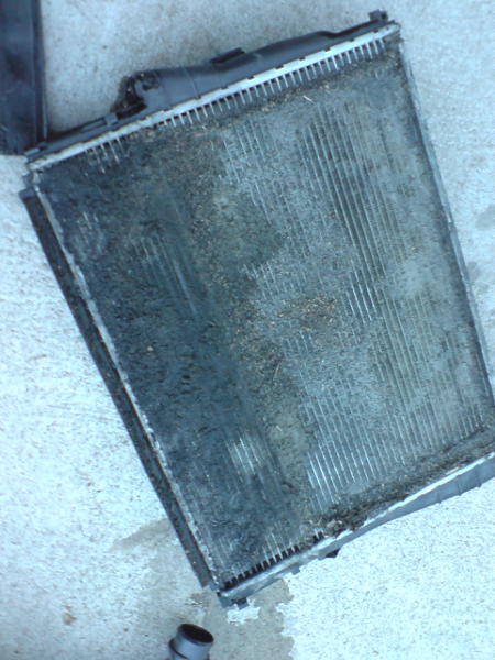

      Mm. jäähdytin näyttää irroitettuna tältä (coolerin osuus putsattuna) http://juubi.hlan.net/car/e46touring...jaahdytin2.jpg

        Pintapuolisesti sanoisin että mulla on vähintää yhtä paljo paskaa ku noissa sun kuvissa joten en ihmettele jos ilmastointikin kiukkuaa ja perjantaina oli lämpömittarikin 3/4 asteikosta...
        Jos kuvan liittäminen onnistui niin cooleri näyttää nyt tuolta...

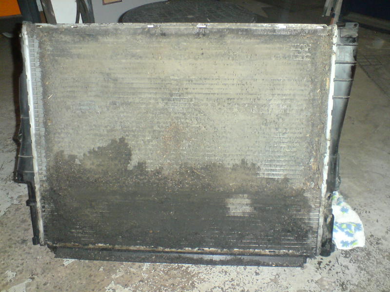

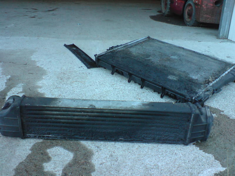

              Kennot pesty ja apua oli.
              Tässä vähän huonoja kuvia millaista oli vastassa... kyllä näistä silti käsityksen saa paskan määrästä.
              Syyläri oli aivan tukkeessaa kuin myös muutkin kennot.
              Myös kaikkien kennojen välit oli täynnä.
              Aspon hiilivetyliuotin ja painepesu höyryllä puhdisti onneksi erittäin hyvin...
