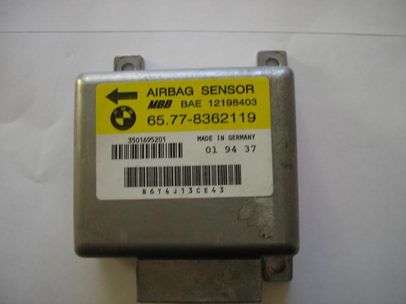

          Originally posted by teho_ View Post
          Ei ole vaihdettu penkkejä. Maanantaina menee piuhan päähän saas nähdä selviääkö mitään. Ajotietokonekin on välillä herjannut "control check"
          Tämän vaihtamalla tuli inssi tyytyväiseksi.
            misäs toi majailee?? hintaa?
              Tuota...miten keskusyksikön vaihdolla korjataan penkin istuintunnistinvika, joka kysyjällä 100% varmuudella on???
                Ei ehkä mitenkään, mutta: minulla oli tasan samat oireet ja vika korjaantui vaihtamalla airbagin ohjainyksikkö. Eli voitaneen olettaa ettei se vika aivan satavarmana ole välttämättä siinä istuintunnistimessa..?
                Jos koko boksin sisään ei pääse piuhan päässä niin minusta viittaisi siihen boksiin, jos taas pääsee niin kyllä se kai yrittää sitten kertoa missä vika on.
                  Niin. Jos sinulla oli vikakoodi päällä omassa vanhassa boxissa, niin tokihan se poistui kun tilalle vaihdettiin uusi boxi ja varsinkin jos tilalle vaihdettiin boxi johon koko istuintunnistinta ei ole koodattu lainkaan. Eli se istuintunnistimen vika on edelleen olemassa, mutta uusi boxin ohjelmassa kun ei ko.tunnistinta ole lainkaan, ei "vikaakaan ole olemassa".
                  Nyt kysyjällä vika on 100% varmuudella siinä istuintunnistimessa, joten ehkä kuitenkin nyt ihan ensiksi kannattaa ihan kokeilla vikakoodien nollaamista ja sen jälkeen ko.istuintunnistimen korjaamista.
