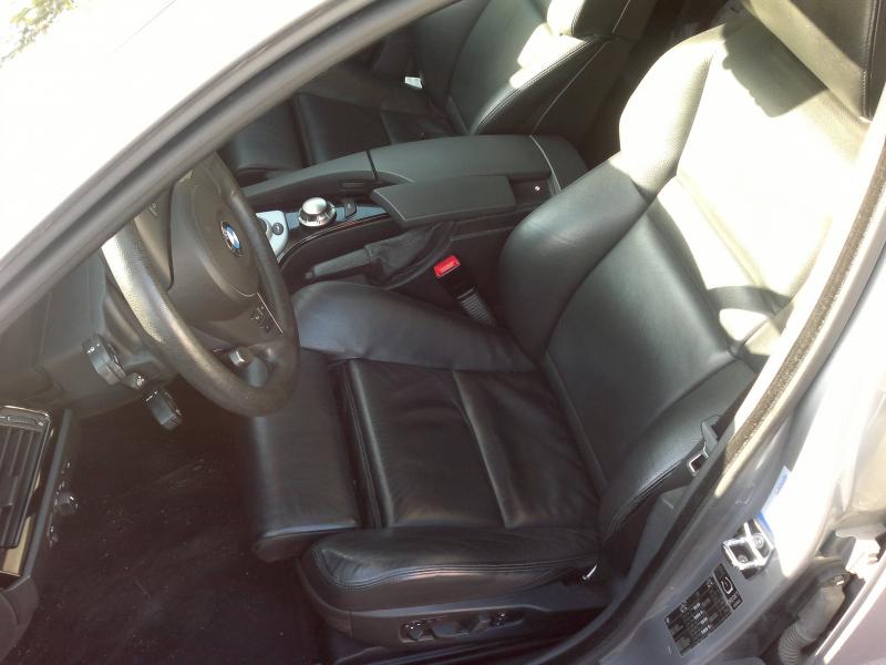

                        #26
                        Varmistetaan nyt vielä, että puhutaan oikeista penkeistä. Tässä on kuva omasta autosta, onko tämä myös se m5 karvalakkimallin penkki
                        Sitten kyllä ymmärtää sen Airbäg-herjan, jos sinne on ohjelmoitu sellainen penkki, jossa olisi paukut niskassa, mutta autossa olevissa penkeissä ei sellaisia ole. Eli ohjelmoitu väärät penkit

                          #27
                          Tuo malli on pykälän verran parempi, kun on hartiasäätökin, mutta niskatuki on samanlainen kuin edellisessa eli yksiosainen (oletus, kun ei kuvasta näe), jolloin ei paukkua ole.
                          SISUSTAT modaukset

                            #28
                            Joo yksiosainen on

                              #29
                              Joo yksiosainen on
                              Kysy Jatrsa02:lta tai Rahulta, että laittavat takaisin vanhemman esim. comfort penkin koodin, niin loppuu tuo herja.
